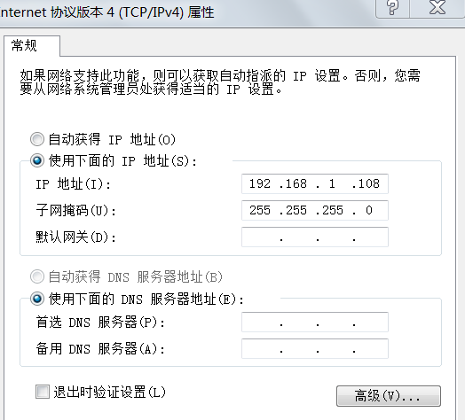

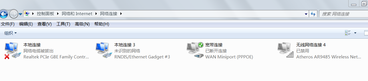

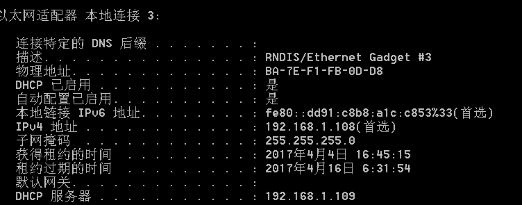

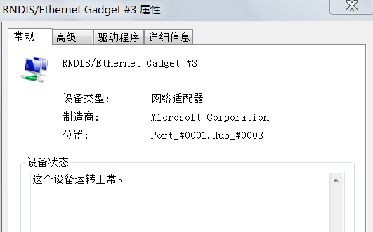

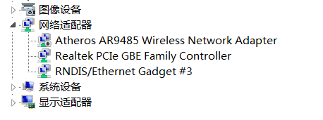

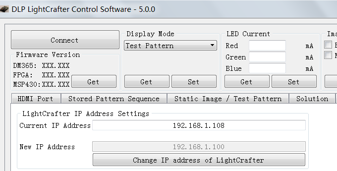

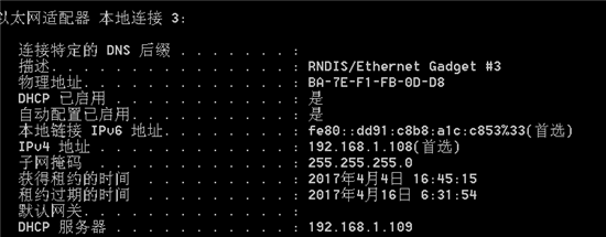

我现在在用DLP3000,笔记本是win7系统。在安装GUI5.0时,按照给的用户手册流程安装的,已经完成了RNDIS驱动的安装,但是在IP设置时,总是显示的是未识别网络,GUI界面上点击connect没有反应,偶尔会出现connect error=5。
1、我尝试过将所有的网络连接关掉,重启电脑再连接,但是仍然没反应。
2、曾拨动过S2开关,但是安装时都拨向了DM365一侧,不知道拨动这开关是否有影响。
3、因为该产品买了很久了,不知道是不是要进行一系列的固件更新,但是固件更新的前提是要和电脑连上吧?
请问怎么解决?十分感谢
(下图中RNDIS驱动重新安装过,所以有#3)
