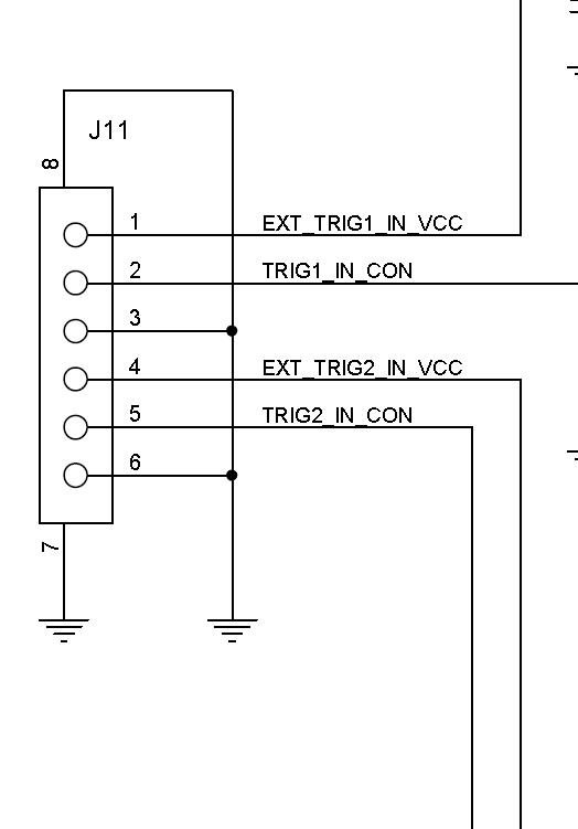

DLP投影模式,我希望一开机就能按载进flash的图案连续投影,可是发现重启完只能投影单一的图案。后来看说明看到saving solution对应的ini.文件可以用text文件更改,然后把display mode改成了0x01,发现开启完还是只有单一的图案。不懂怎么设置。
还有一个就是外部相机触发的话,需要加光耦吗?
在不同模式配置下: Trigger1和tirgger2作用不一样.
请参考http://www.ti.com/lit/ug/dlpu010f/dlpu010f.pdf:
第40页.
