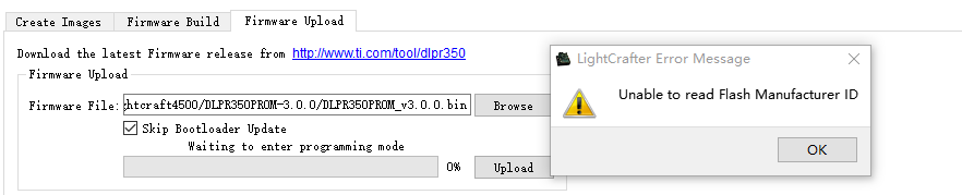

DLP4500能正常投影但是无法烧写新的bin文件,请问有谁知道是什么情况么?麻烦告知下,谢谢。
如果硬件没有改动, 是否之前下载了什么固件?做过什么动作?
我现在的lightcrafter4500下载用3.0.1没有任何问题的.
J18短接可以进入bootloader状态下载.
我之前是win10的操作系统,换了win7的后就可以了。
https://e2e.ti.com/support/dlp__mems_micro-electro-mechanical_systems/advanced_light_control/f/924/t/408639 看下吧,或许对你有帮助。
lightcrafter4500 GUI是开源的, 现在我们是在WIN7 系统上测试,可以使用. 在WIN 10上,可以用QT从新编译即可.(USB是HID, microsoft标准的).
谢谢您!我之前用的也是win10,换成win7的可以重新上载图片了。但是奇怪的是,同样是win10系统,之前可以上载图片,后来就不知道为什么出现了不能识别flash ID的问题
感觉是win10系统更新的问题,你可以查一下你的更新历史记录,看是不是更新后出的问题。
希望官方有针对win10版本的gui。
你们可以在WIN10安装QT开发包,从新导入lightcrafter4500 GUI,从新构建即可.
因为这个是开发板, 有许多平台, 发布新的版本需要一定测试程序,我们看能够编译一个你们测试.
是一直这样还是更换过软件?是更换软件版本?使用什么GUI版本和OS?
由于GUI只在XP和win7上做个测试,因此win10系统上可能存在一定问题,建议您使用win7系统。
如果继续使用win10,您可以继续尝试,在连接EVM的情况下卸载所有相关USB驱动,然后重新连接EVM让其自动安装驱动,再重连EVM。
该连接下有客户给出的修改的GUI以及一些问题分析,请作为参考
https://e2e.ti.com/support/dlp__mems_micro-electro-mechanical_systems/advanced_light_control/f/924/t/528413?tisearch=e2e-quicksearch&keymatch=Unable%20to%20read%20flash%20manufacturer%20ID#pi239031350=1
