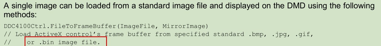

你的意思是,板子买回来以后,不用任何开发。利用板子里面现有的源程序,就能实现一副图像的二值显示吗

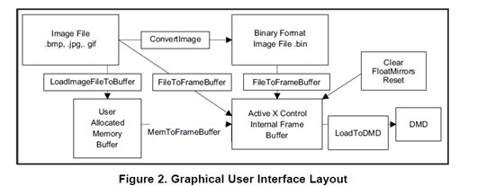

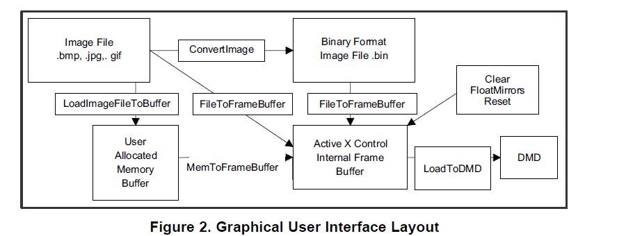

我看你们的文档,在输入图像进行显示时的格式可以是jpg ,jepg,BIN.........等文件格式,其中BIN文件格式,我查了一下,就是二进制文件。但在这里具体是一个怎么样的情况,你帮我解释一下吗
参考http://www.ti.com/lit/ug/dlpu039/dlpu039.pdf
第10页.API说明.

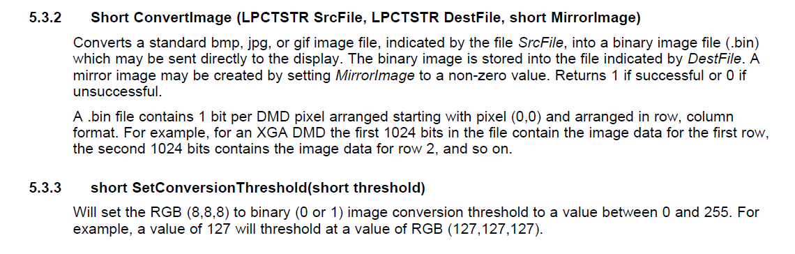

文档的意思是 :以一种方法将DMD的每一个像素的值设为0或者是1 ,然后传给DMD进行显示是吗? 现在我的情况是:我在应用时我的处理图像的方法需要将图像处理成二进制的格式,那我可以直接将这个文件输入开发板进行显示吗? (就是能否直接输入二进制文件进行显示)。
图片文件格式必须满足API格式要求。不能随便的二进制文件格式。
