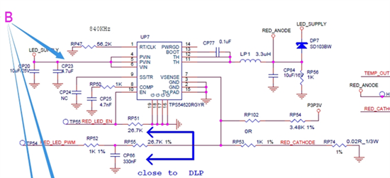

根据TI 参考设计DLP4500-C350REF,应用TPS54620设计LED RGB 三路驱动,线路如下

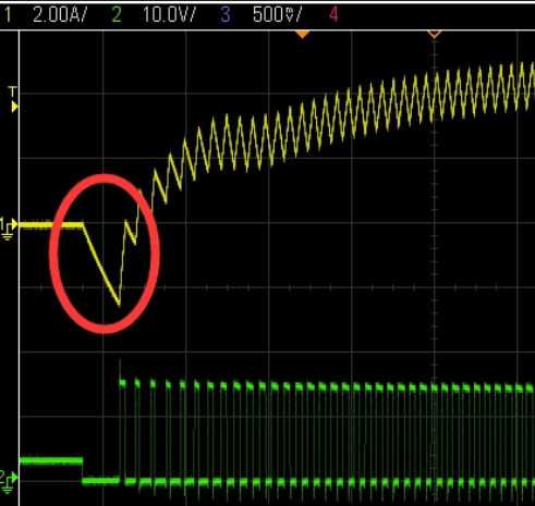

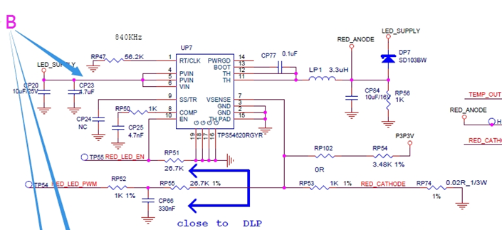

在批量中发现有部分TPS54620 下管击穿,测量电感电流波形发现在Enable开始阶段,电感电流会出现比较大的下冲
目前猜测是 LED的特性导致输出电容不能完全放电,导致Enable期间的第一个周期,下管开通,电容通过下管反相放电
因此,想了解下,TI的参考设计是否有同样现象,这种现象是否会导致TPS54620下管击穿
