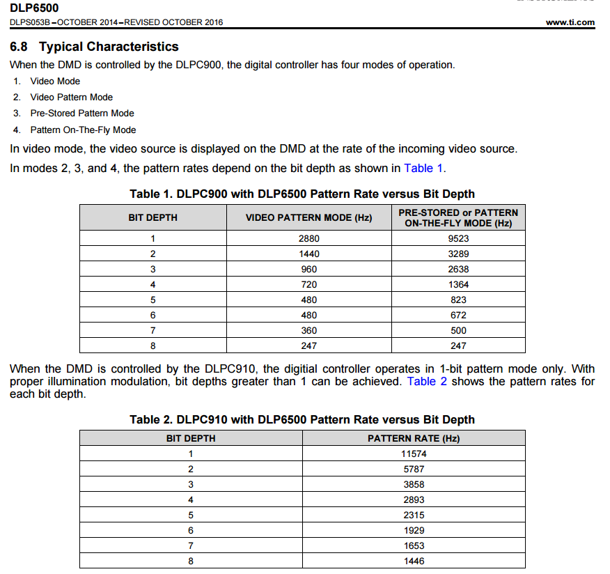

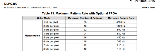

DLPC300,DLPC900,DLPC910的图像位刷新率,计算方式为啥差距这么大呢?
Other Parts Discussed in Thread: DLPC910, DLPC900, DLPC300
DLPC300的不同位深度的图像刷新率,计算方式很复杂,也不知是怎么计算出来的 ,但DLPC900,DLPC910的不同位深度的图像刷新率,就是1-bit的图像刷新率除以相应的位深度,就是对应的位深度下的图像刷新率,这个怎么解释啊?对于这几款显示控制芯片,他们对于照明的要求是怎么样的?我个人的感觉是,DLPC300用的是LED的脉冲宽带,而不是利用LED的8位亮度大小;而DLPC900,DLPC910利用的是LED的8位亮度大小,并未使用LED的脉冲宽带。也就是,两者用不同的方式实现,256阶灰度的效果,不知理解是否正确?再就是,想知道,为啥DLPC900,和DLPC910等几款显示控制芯片,1-bit,8-bit图像刷新率为啥那么高,比常规的高很多,这个是怎么实现的?
  • DLPC300, DLPC900和DLPC910是支持不同DMD和应用的. DLPC300内核是8051; DLPC900是ARM9; DLPC910是FPGA定做.
    你可以根据你们需要选择系统即可.
    你也可以联系design house提供定做系统.
