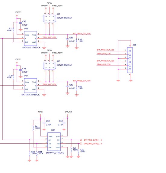

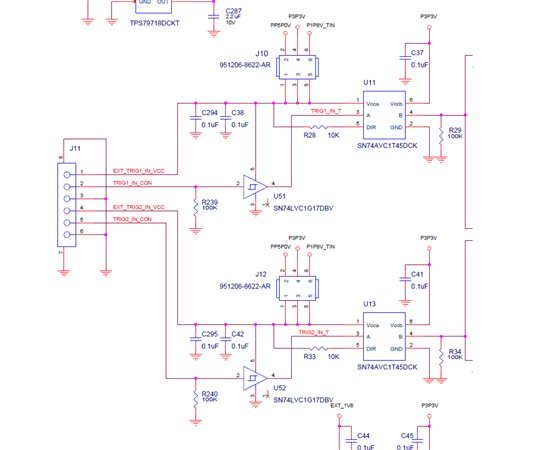

   手里一个DLP lightcrafter 4500.看了下资料。
1.相机的触发式接TRIGGER output 还是INPUT?看到几份官网资料上示意图不一样。有点疑惑。个人感觉是应该接TRIGGER OUT,即J14
2.相机的触发电平是5-24V.DLP输出只有3.3v。该怎么解决?
