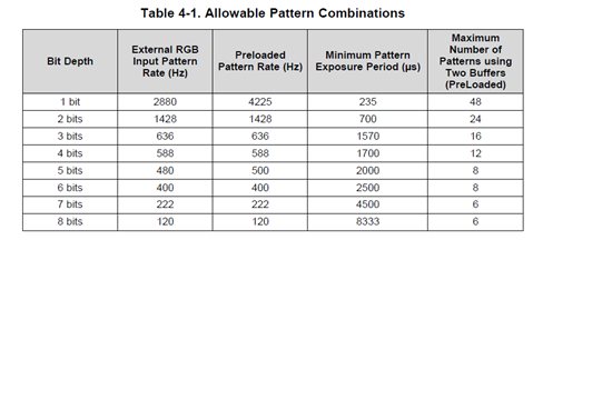

请教一个问题,如果用DLP4500做投影机,如果要投射出来RGB24的彩色图像,一秒钟能投射出来多少张RGB24的彩色图像呢?在规格说明书里面,提到的单色8bit图像的刷新率是120Hz,如何转换成RGB24的图像刷新率呢?存在一个问题,这个刷新率一方面受到像素时钟频率的限制,另一方面受到图像内存容量的限制,还与图像的额分辨率有关,有没有简单的公式来计算它们之间的数量关系呢?另外,想咨询一下,目前世面上的投影机的RGB24彩色刷新率是多少呢?
