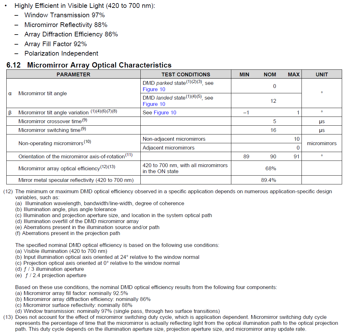

Array Fill Factor 92%(DLP3000),我想请教一下,这个填充因子有何含义,以及对光学显示效果的影响。在很多显示器件里面都有提及这个参数。
光线通过窗口进去一次,出来一次,我个人觉得,窗口传输损耗应该是两次,即总的效率是0.97*0.88*0.86*0.92*0.97=65.5%,不知道对不对?
