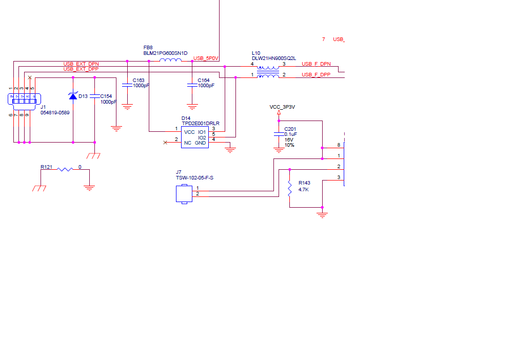

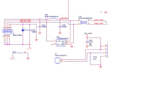

DLP 4000 的USB接口脱落,如何维修?
由于焊盘已经脱了,得飞线.找FB8, L10焊接.
