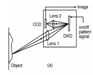

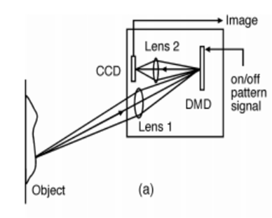

光路图如图1所示

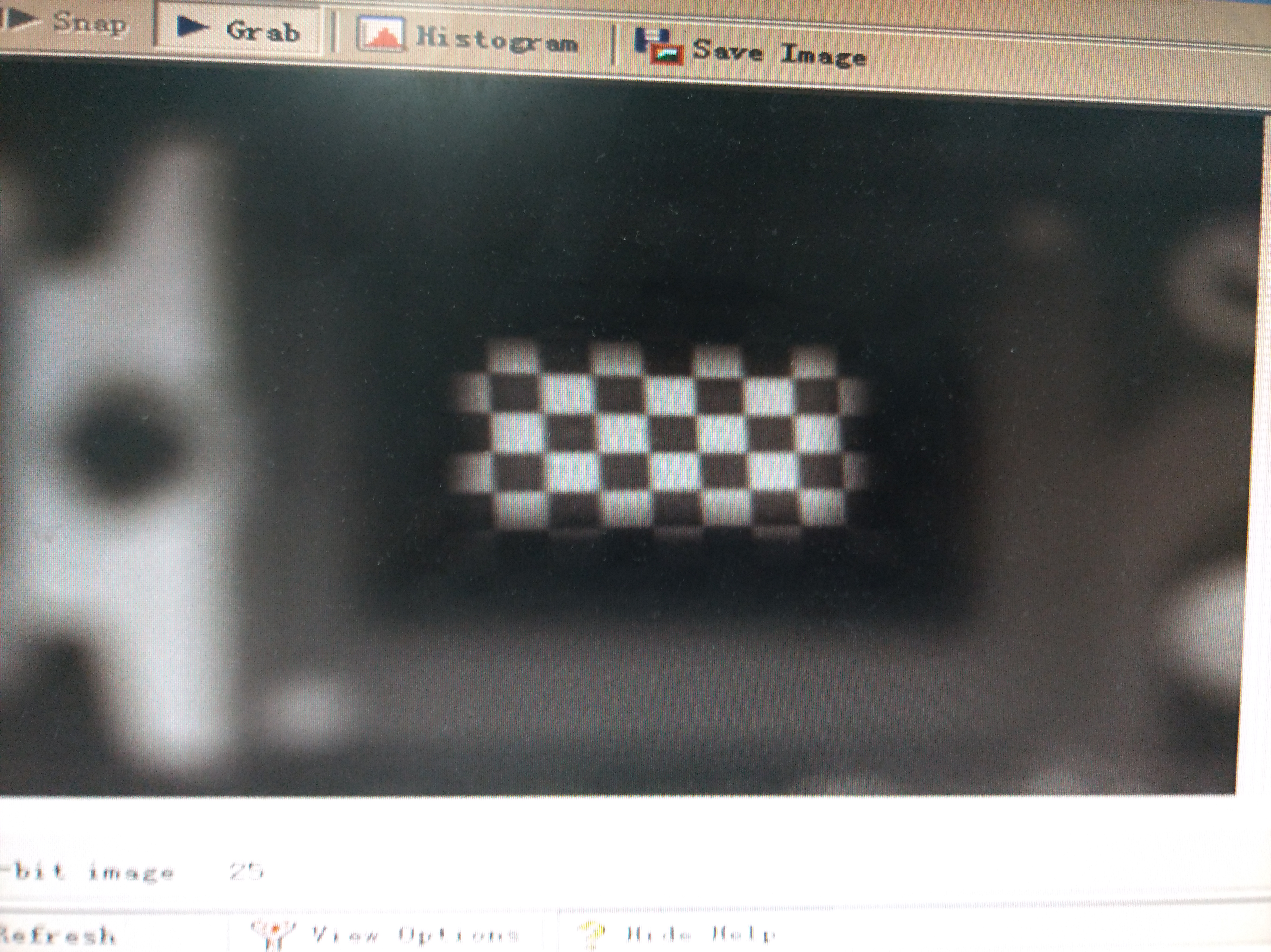

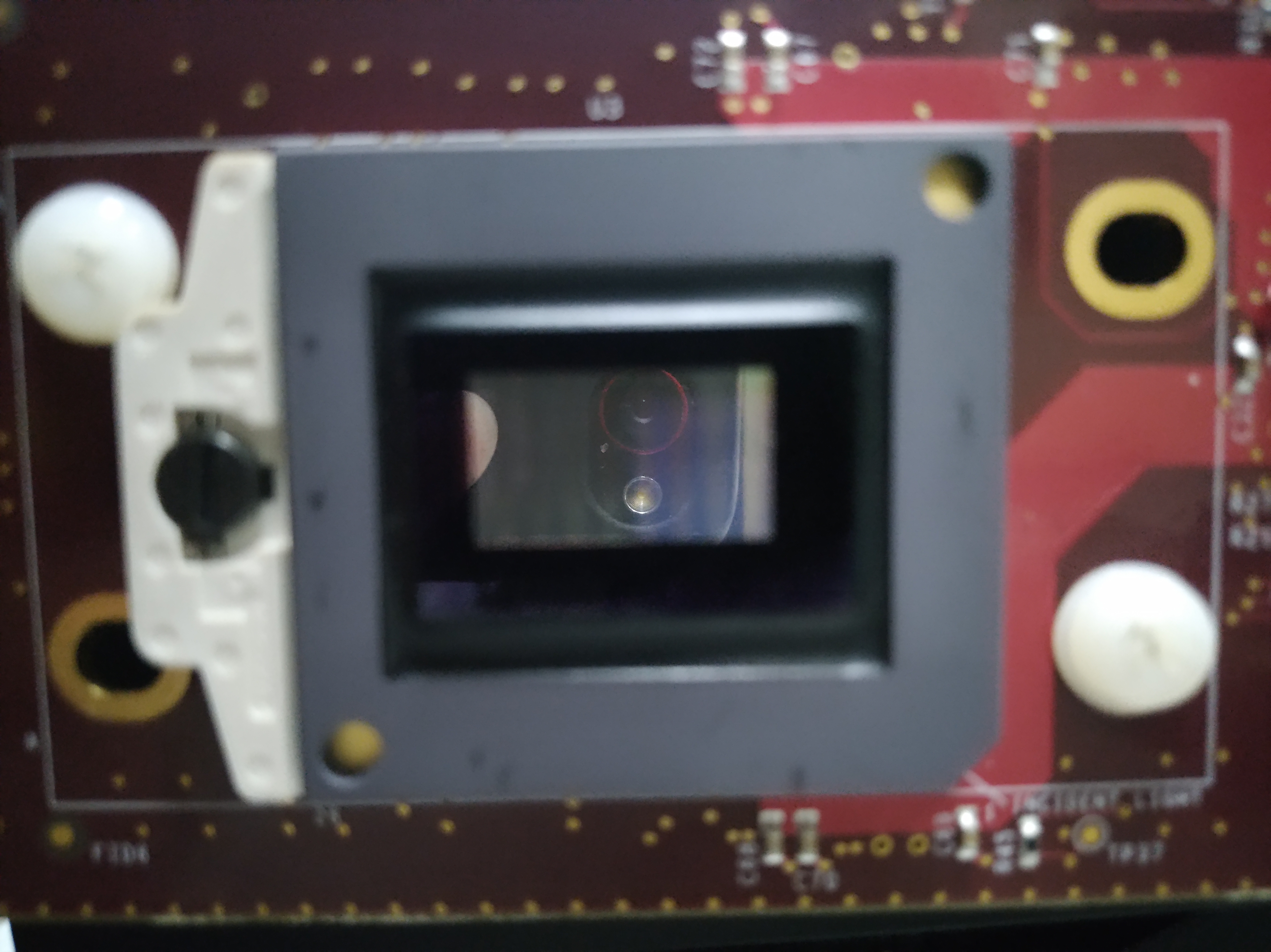

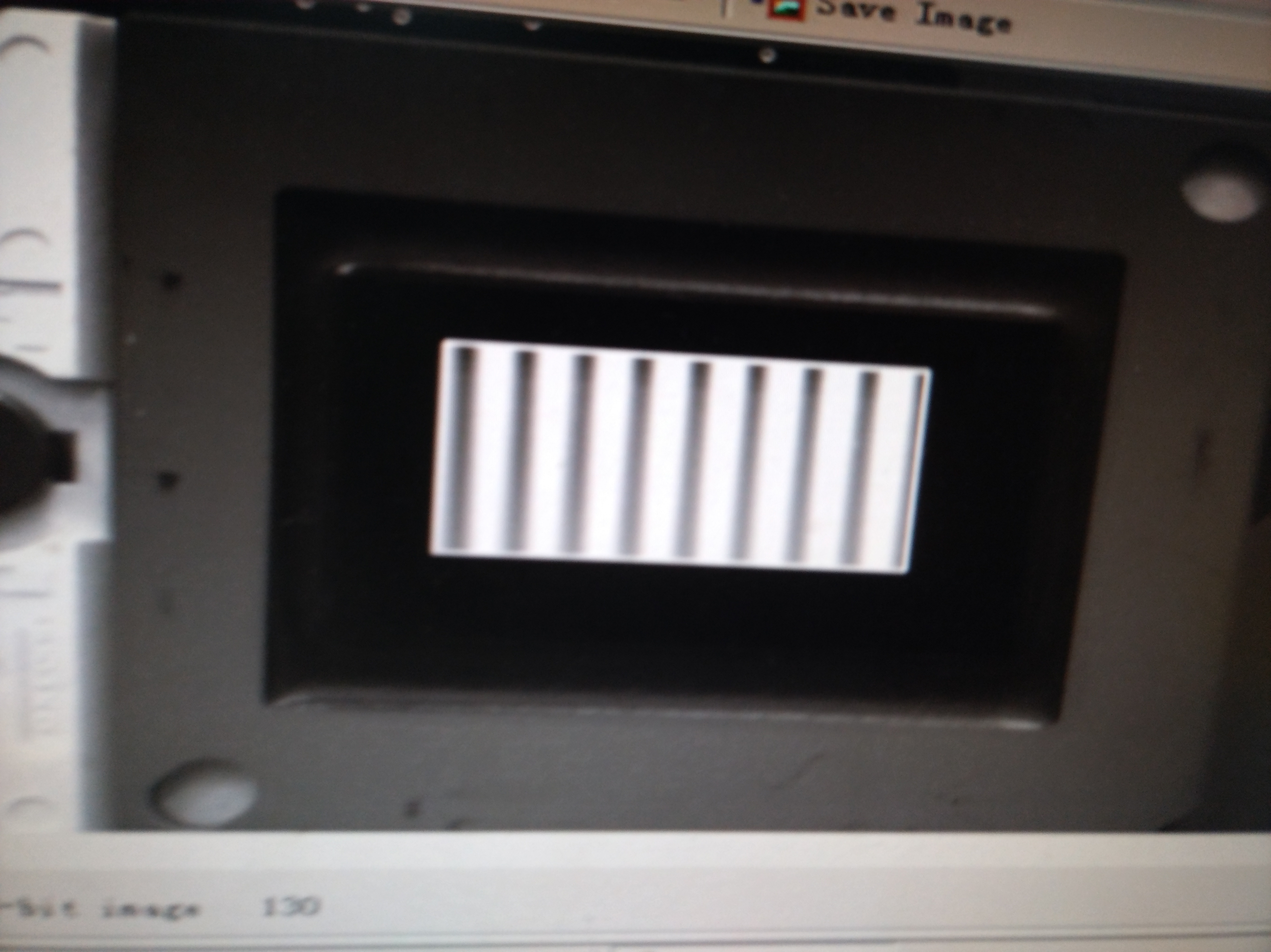

,目标是棋盘格,6500DMD不上电的时候是反射镜,CCD观测到的像如图2所示

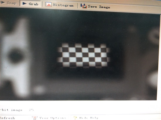

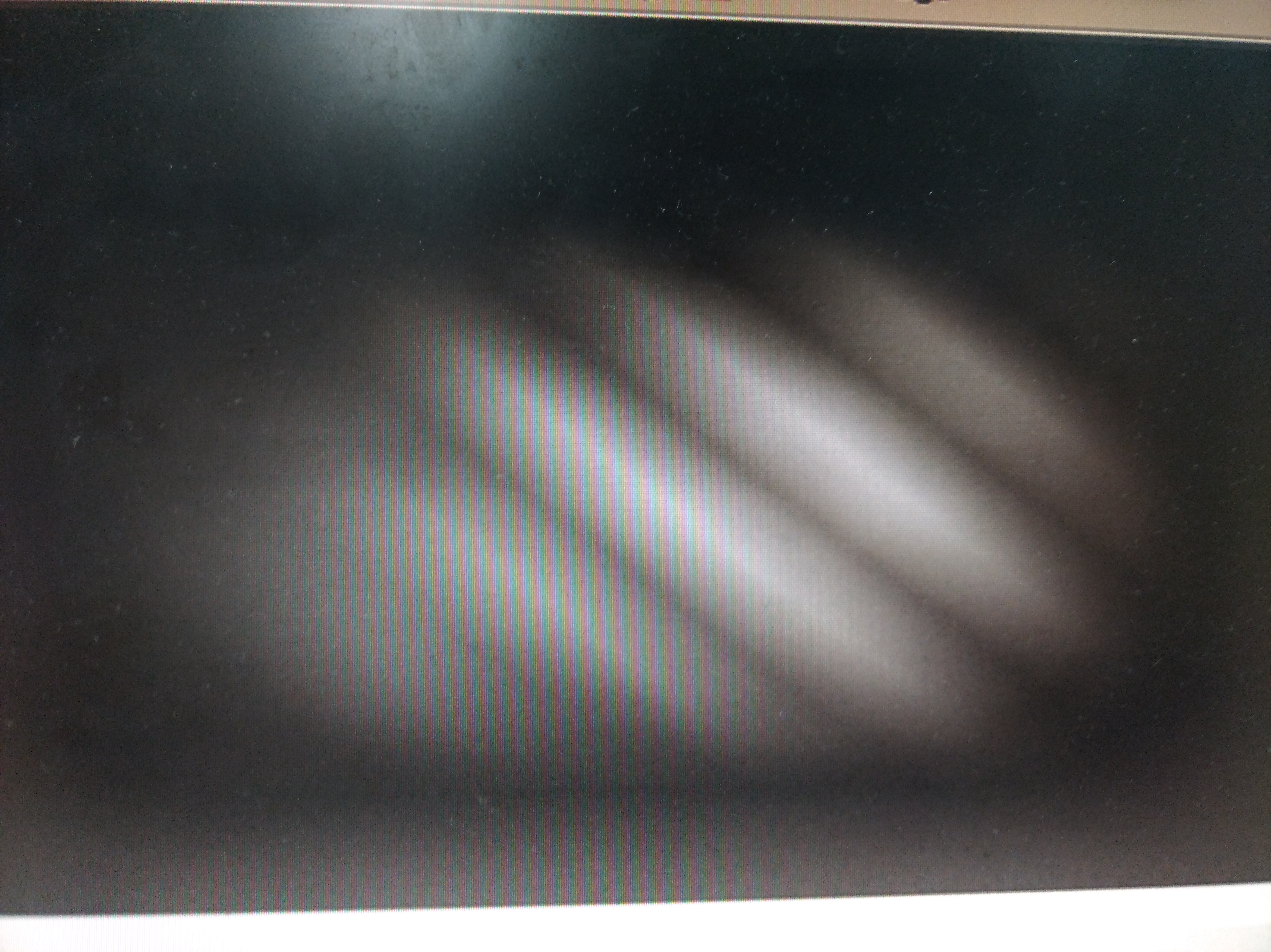

,DMD加载一幅全黑图,全off状态下,CCD相机观测到的图如图3所示

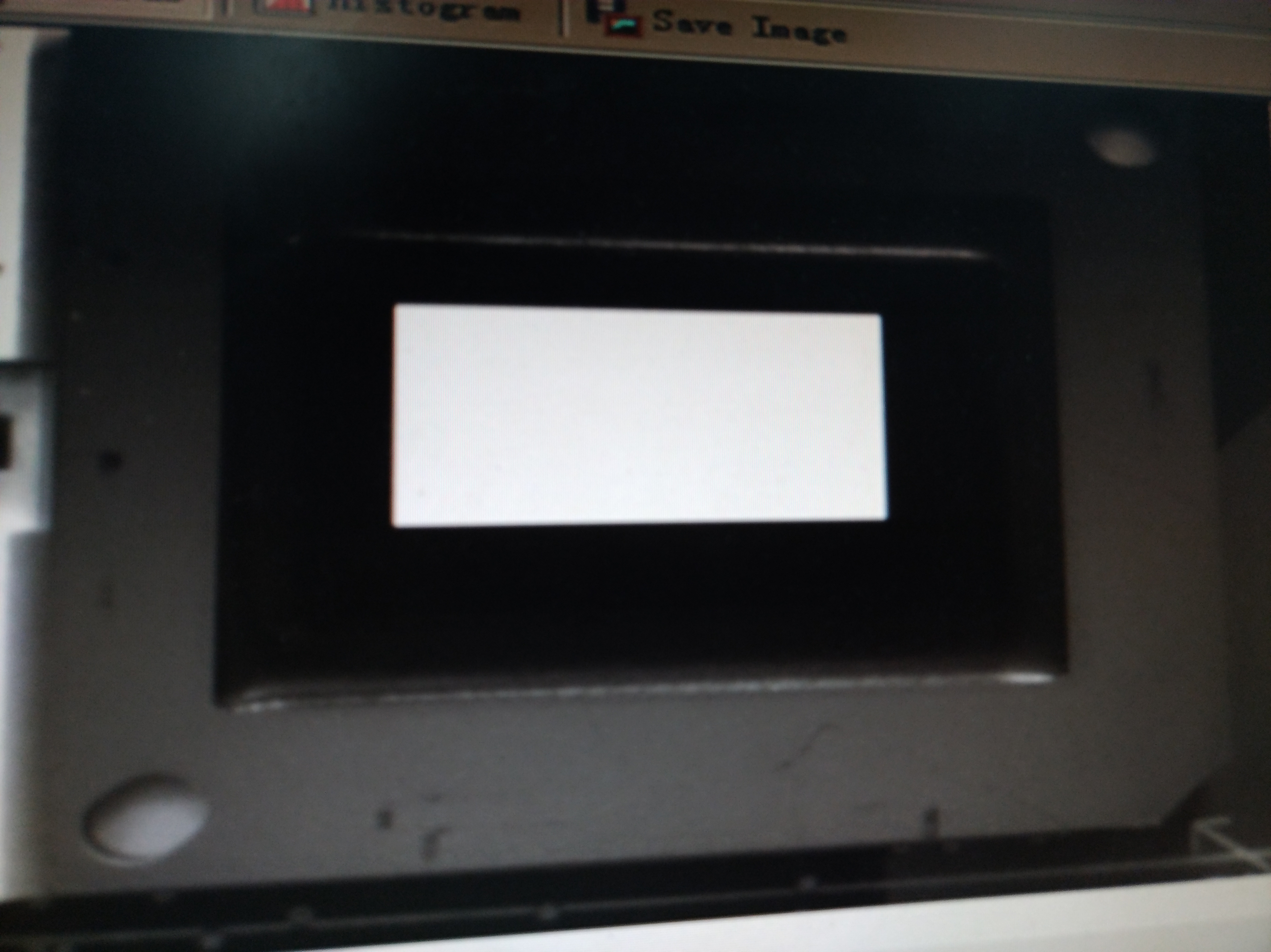

,加载一幅白图,全on状态下,CCD观测到的图如图4所示 ,

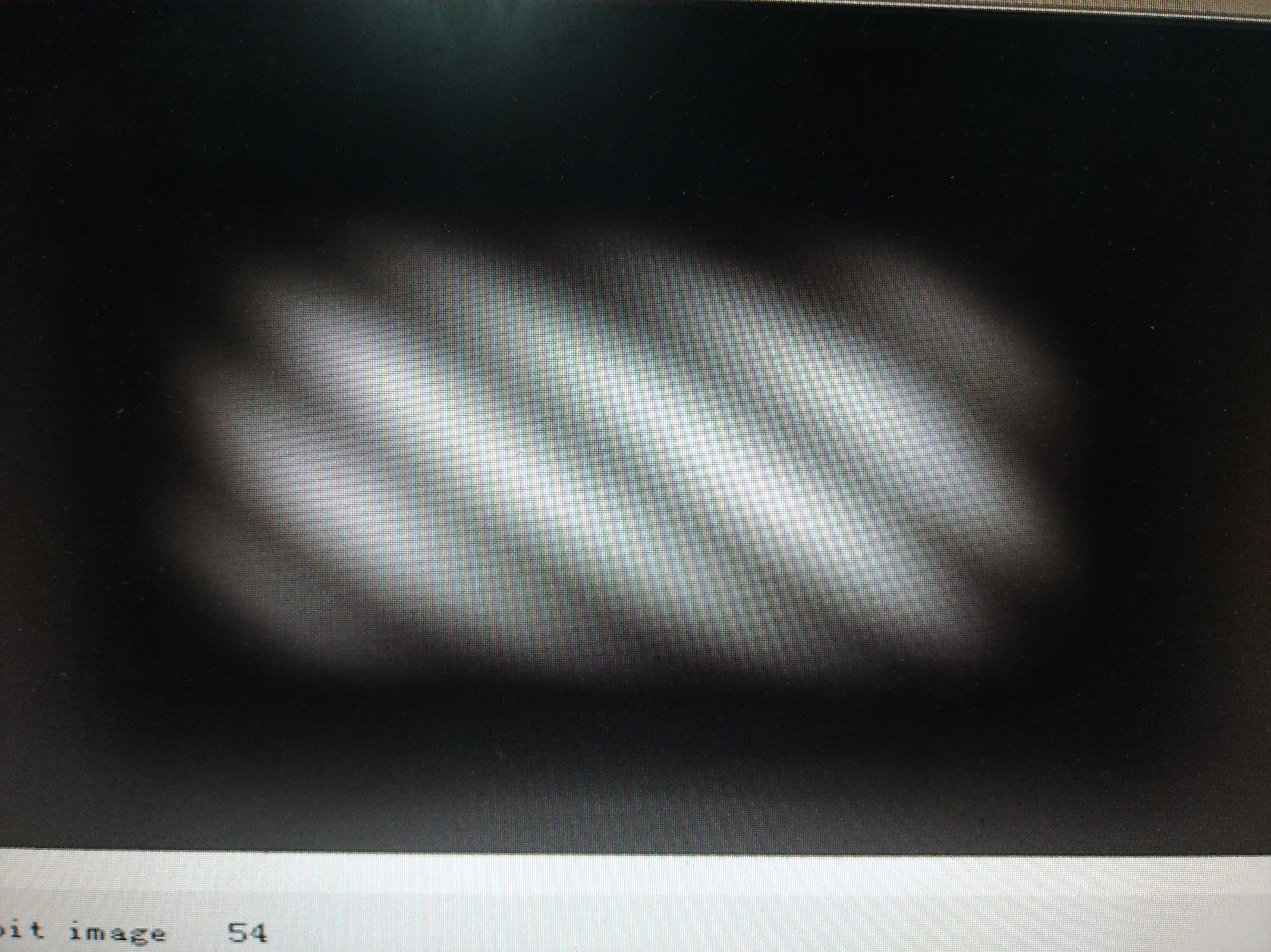

。像请教一下,出现这种成像效果的原因是什么。光路图中lens1我们还没加,不知道加什么透镜比较好。是不是DMD衍射造成的效果。
我和光学工程师确认过, 请按照光路图搭建光路,所以看不到所想看到的。1)Lens2没有聚集在DMD而是在远方的棋盘格;2)Lens1没有,无法成像棋盘格在DMD上;3)相机没有在正确的位置/角度 – 按照光路图的话是不应该在不加电时看见棋盘格的。
另外,没有足够信息解释On或Off状态看到的图像:跟相机的景深和周围的照明/反射有关,跟衍射可能也有关系。
