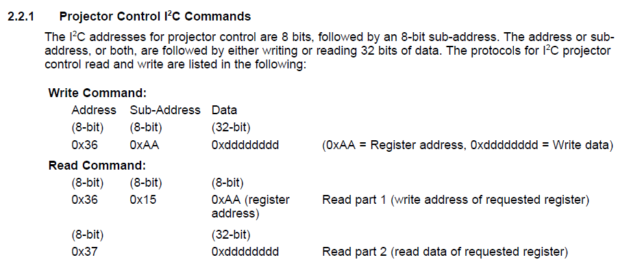

有谁知道DLPC2607是不是采有标准I2C协议? 为什么我对一个寄存器写数据所比如0x12(Red LED driver current) 写值0x421 .
然后再次读这个寄存器的值是0
用示波器看过波形,I2C协议是对的,而且通过波形可以看出,数据的读与写都是完成了的,可以就是值不对.

DLPC2607的I2C读写方法如下:
以Red LED电流设置为例,写最大电流1024:
Write Cmd:CMD_CPU_cpu_driver_curr_red_wr, addr:36, subAddr:12 00 00 04 00 Write
具体请参考DLPC2607 的软件编程指南:http://www.ti.com.cn/cn/lit/ug/dlpu013/dlpu013.pdf
