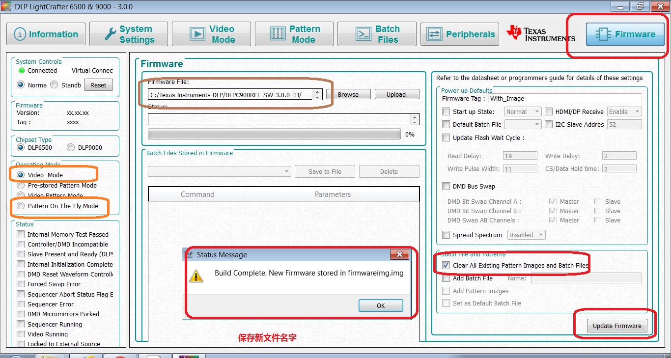

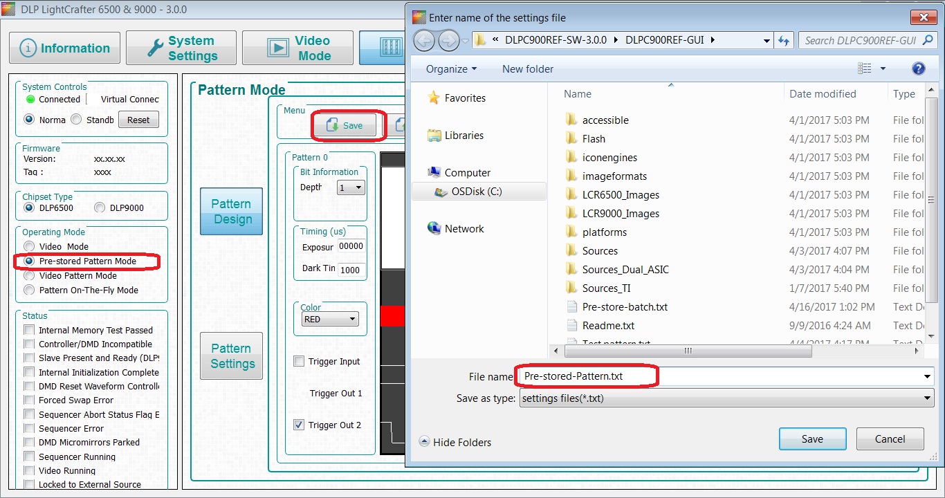

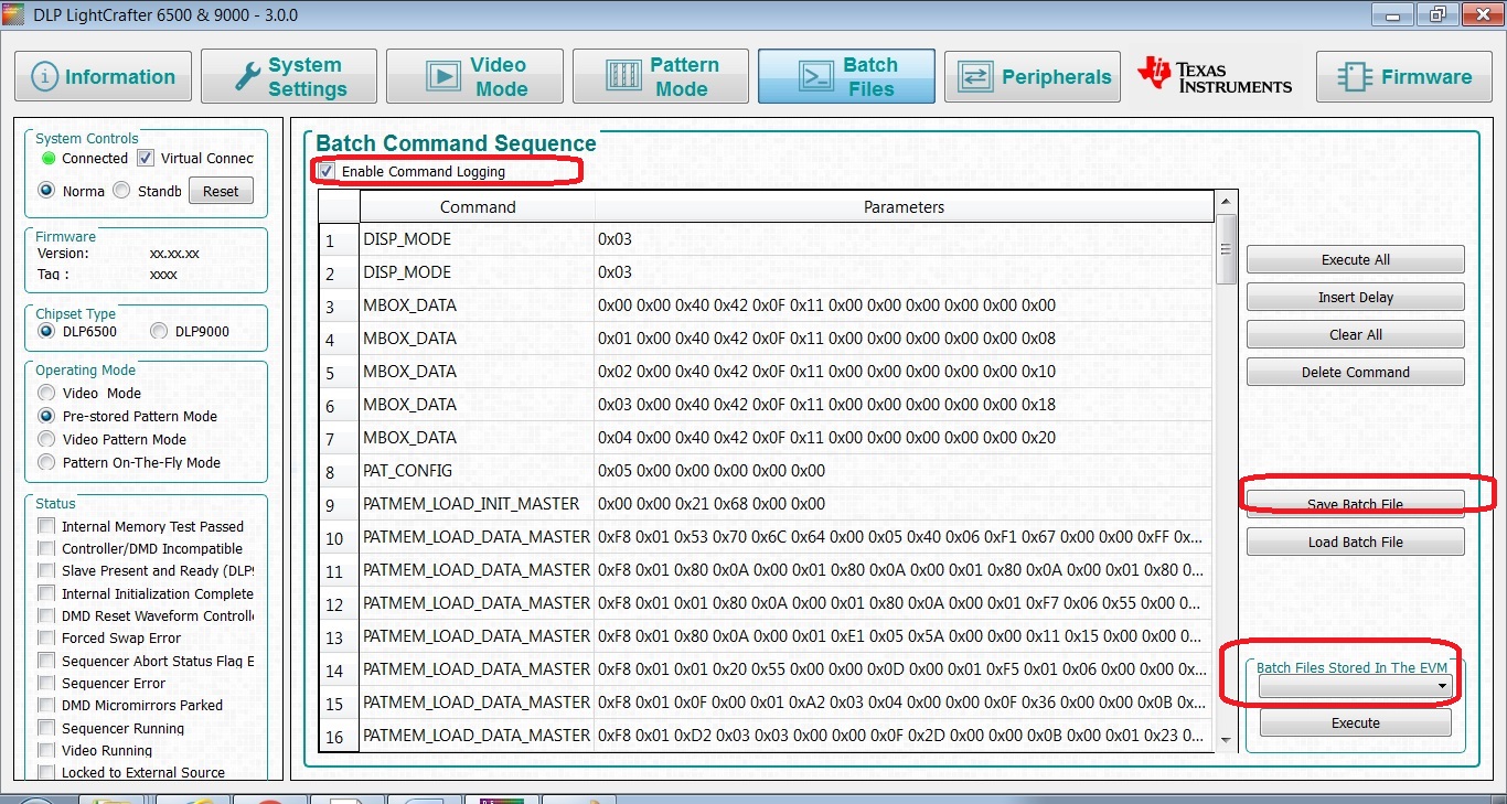

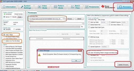

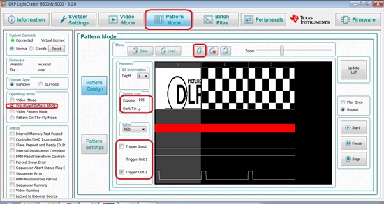

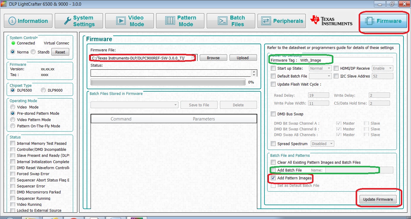

各位好,
       我想请问一下,DLP6500的 Pre-stored Pattern Mode功能,能不能将固件里的第一张图片设置为开机图片,而实际工作的时候,开机图片不投射?
