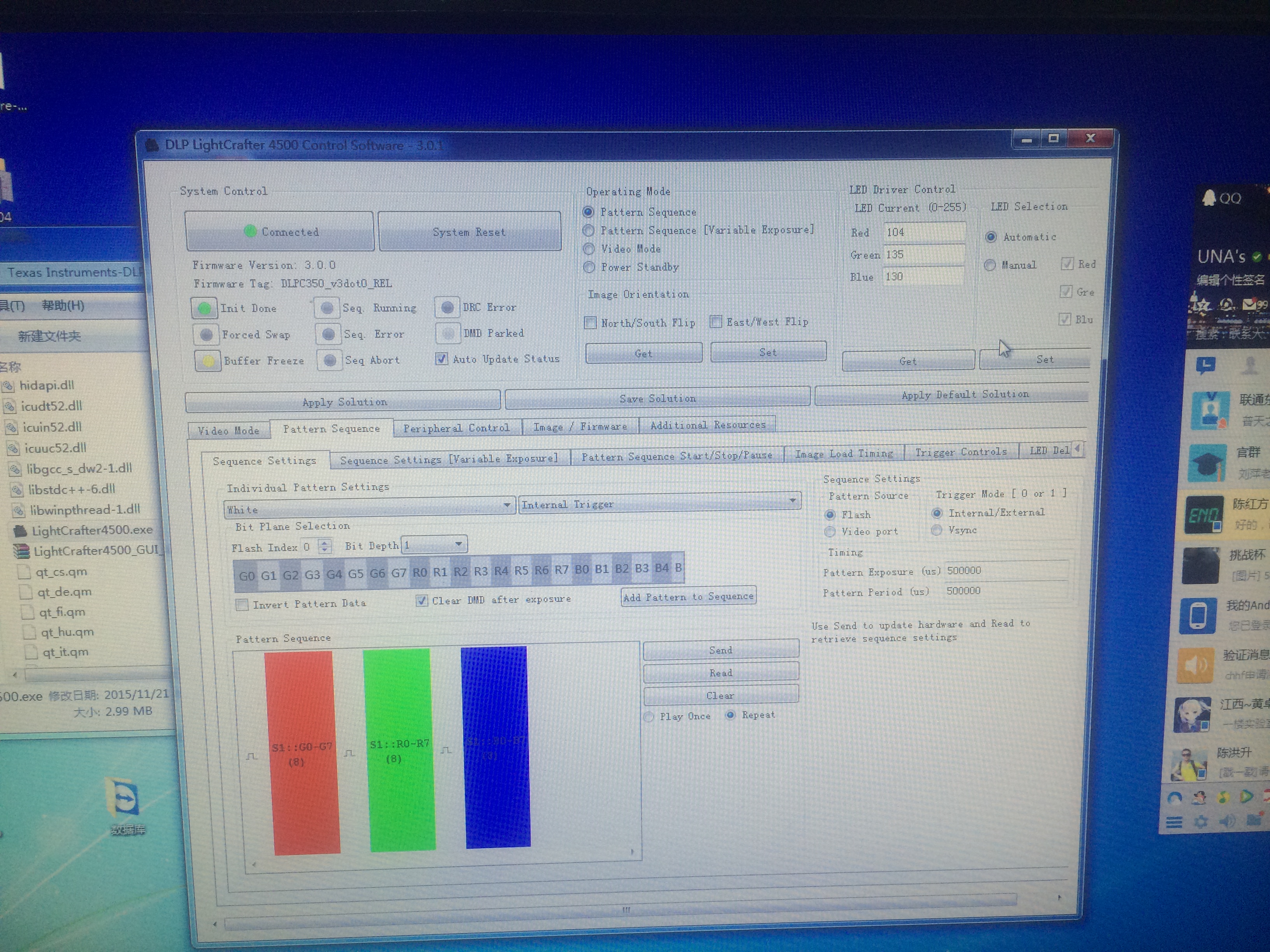

您好,我现在正在使用DLP4500,请问如何调节投影出的光的颜色为白色?目前只能投影出绿色光,如果手动改变为只投影出红光和蓝光时,则没有光投出,请问如何解决?谢谢!!!
你使用的不是TI的原装的lightcrafter4500系统,你的LED驱动只支持RGB,不支持overlap,就是RGB不能同时两种颜色ON.
是你系统LED驱动特点决定的.
我直接从你们官方代理购买的啊,难道不是原装的吗?那我应该怎么办?
你要确认,你的LED驱动是否支持overlap,就是是否1个LED对应一个LED驱动动芯片.你三个LED驱动都连接了吧?
您好,3个LED灯连线已经连接了,DLP4500连线不是购买的时候已经连接好了吗?谢谢您的回复。并且我只投影红光和蓝光时无法投影出光
那不正常。如果video mode都不对,那看来是驱动或led出问题。单色red, blue可以显示出来吗?抓紧联系代理商看如何维修。
