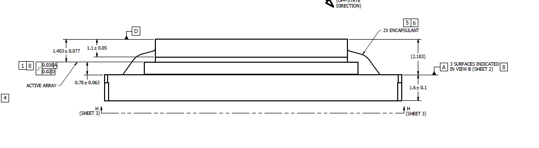

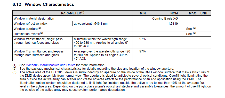

 请问设计光机时,dmd3010微镜前保护玻璃的厚度是多少?保护玻璃折射率多少?保护玻璃到微镜的距离是多少?
 采用RTIR棱镜,RTIR棱镜中间面的倾斜角度怎么设定?
  • 参考0.3" 720 DMD datasheet:
    http://www.ti.com/lit/ds/symlink/dlp3010.pdf
    RTIR air gap控制:参考光学设计:
    http://www.ti.com/lit/an/dlpa074/dlpa074.pdf
    http://www.ti.com/lit/an/dlpa022/dlpa022.pdf
    如果需要详细的设计, 请直接联系我们.
