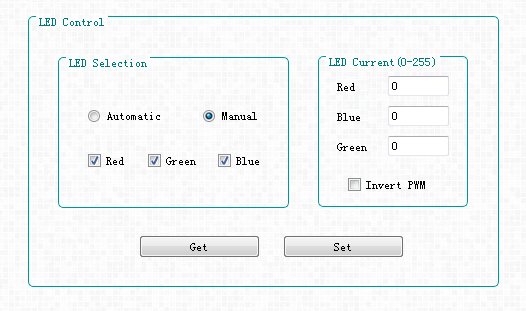

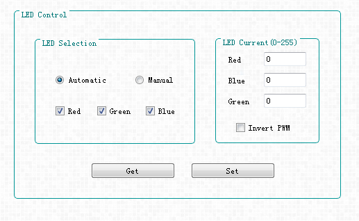

我买了一台6500光机,LED 设置成下图,光机会微弱的持续闪烁出光,感觉根本不受RGB设为0影响

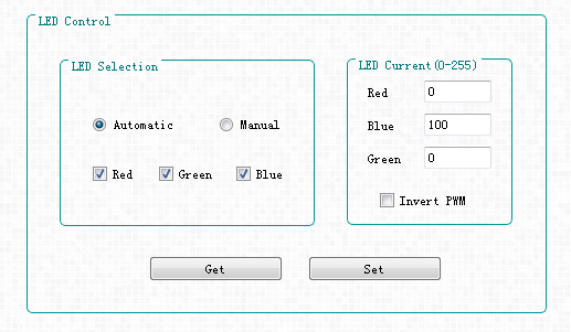

但是,当我将LED设置成下图,即将LED设为非0值时,闪烁就消失了
还有就是,如果将LED设置成Manual,那么也不会闪烁
固件重新烧写后也是这样,请问这是为什么,我如果要设置Auto,怎么消除这个闪烁现象?
  • 由于TI lightCrafter6500不包含光机和LED驱动, 因此从驱动电路板这边可以分别测量PWM 和LED ENABLE输出波型.
    在上面的各中配置下,看是否匹配, 从而区分问题在驱动输出还是在LED驱动板,从而联系光机厂商.
    测量J23
