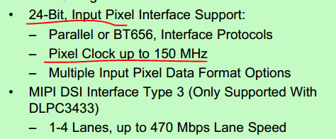

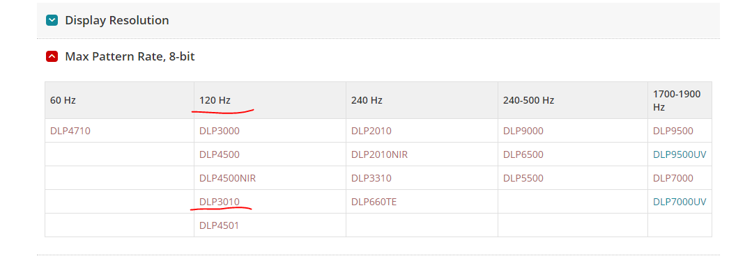

1. DLP的相关芯片里面,是否有倍频电路?若有倍频,请问是几倍频?
2. 常说的8位图像刷新率指的是输入的呢,还是输出呢?
3. 这里,以DLP3010为例,其最大8位图像刷新率为120Hz,那么它能支持120Hz RGB24彩色 1280*720 的图像输出吗?
单片DLP3010,能够支持120Hz RGB24彩色 1280*720 的图像输出?
您好。
DLPC3438的输入端时钟为150MHz,数据位宽为24bit,因此理论上支持的最大RGB24图片速度为150M/1280/720=162>120
DLPC3438输出端时钟为600MHz DDR,数据位宽为8bit,因此理论上支持的最大RGB24图片速度为600M*2/1280/720/3=434>120
关于DLP3310,8位图像刷新率240Hz,输入帧率60Hz,输入最大像素时钟150MHz,那这个怎么解释呢?
您好。
DLP3310与DLP3010有一定的差异,请问您的具体用途是什么?有需要的话我们可以提供一些支持。
作为微投吧,想利用它(DLP3310)的高刷新率?DLP3310能够支持的8位刷新率为240Hz,不知道它能够支持的 RGB888彩色 1920*1080 的输出刷新率是多少呢?
作为微投显示应用,DLP3310支持彩色1920x1080的60Hz或1280x720的120Hz显示,即通常所说的2D或3D模式。
