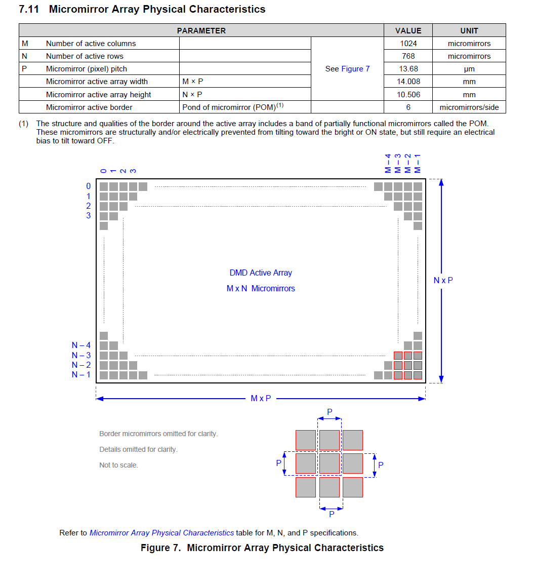

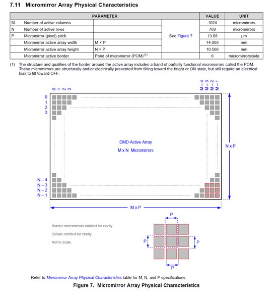

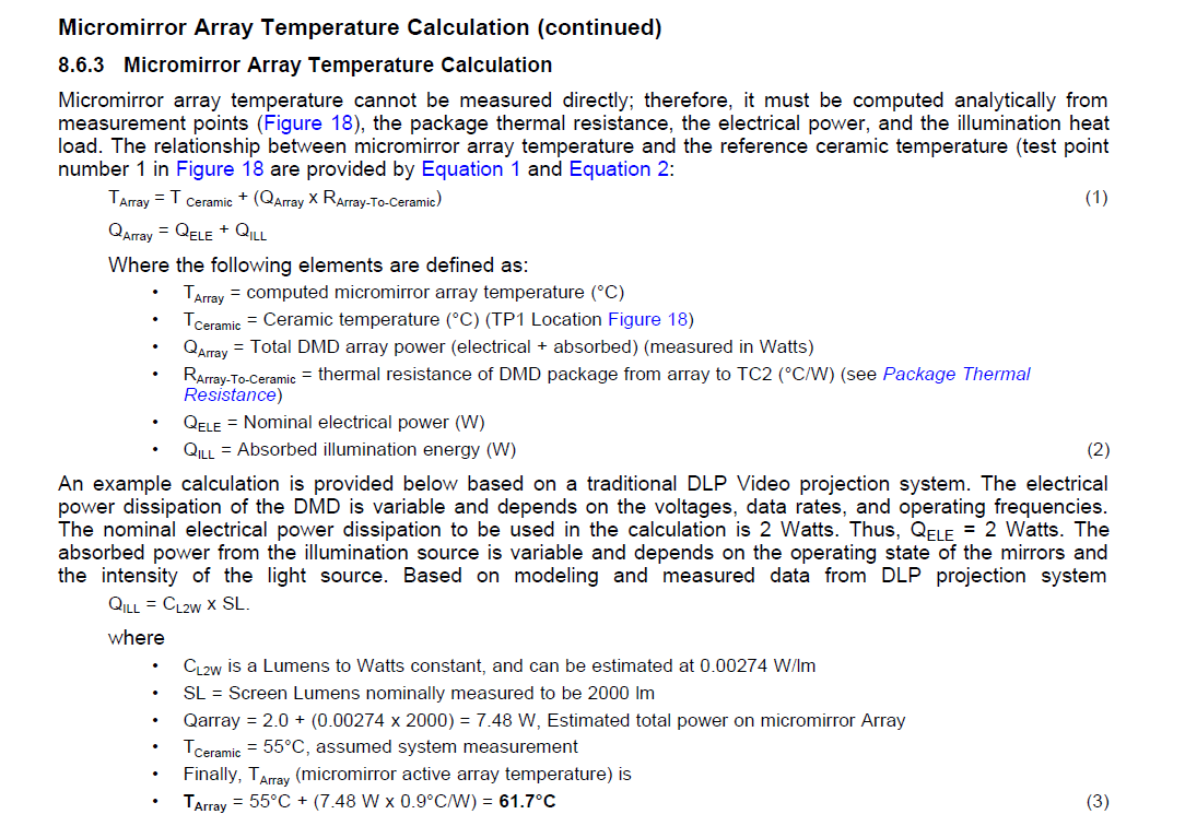

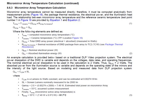

请问DLP7000的微镜尺寸、微镜间隔和中心轴孔的尺寸大小是多少? DMD工作时,微镜表面的工作温度是多少?
温度是计算出来的.(参考datasheet)
需要的mirror参数在DATASHEET上有的.
