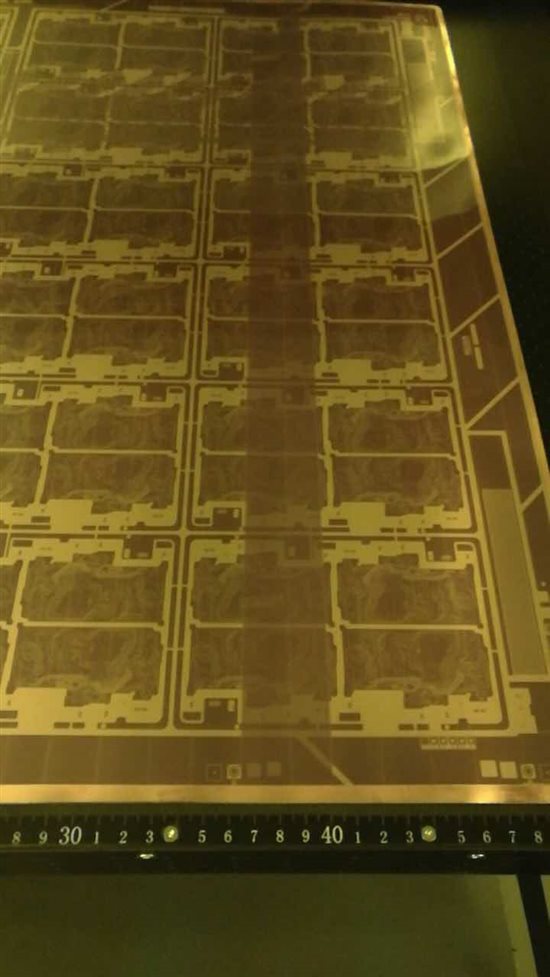

         我参与的是基于DLP9500的激光直接成像(LDI)设备研发,运动机构在一定区域运动,运动的过程中,我们发送图形数据至DLP9500上,在激光照射的作用下,将图像显示在基板上,运动机构不停向前,最终将整个图形数据完全显示在基板上。在使用过程中,每次运动机构开始运动前,先发送一帧(2048x1080)的全1的数据至DMD,Global Reset,然后运动机构向前运动,我们不断地向DMD上发送图形数据(未用到全部的DMD row,只用到了DMD中间的大概700行左右,上下各有150行左右未用到),Global Reset,发送数据,Global Reset...。
2.问题
     在实际操作过程中,观察到,并非每次显示在基板上的图形都是正确的,会有偶发性的图形错误,在错误的时候,会出现正确图形和all black图形同时出现在同一区域的情况(现象可参照附件 标尺36-40区域)。理论上来说,就算错,也应该只有一种图形出现,不可能做到两种图形同时出现的情况啊。
