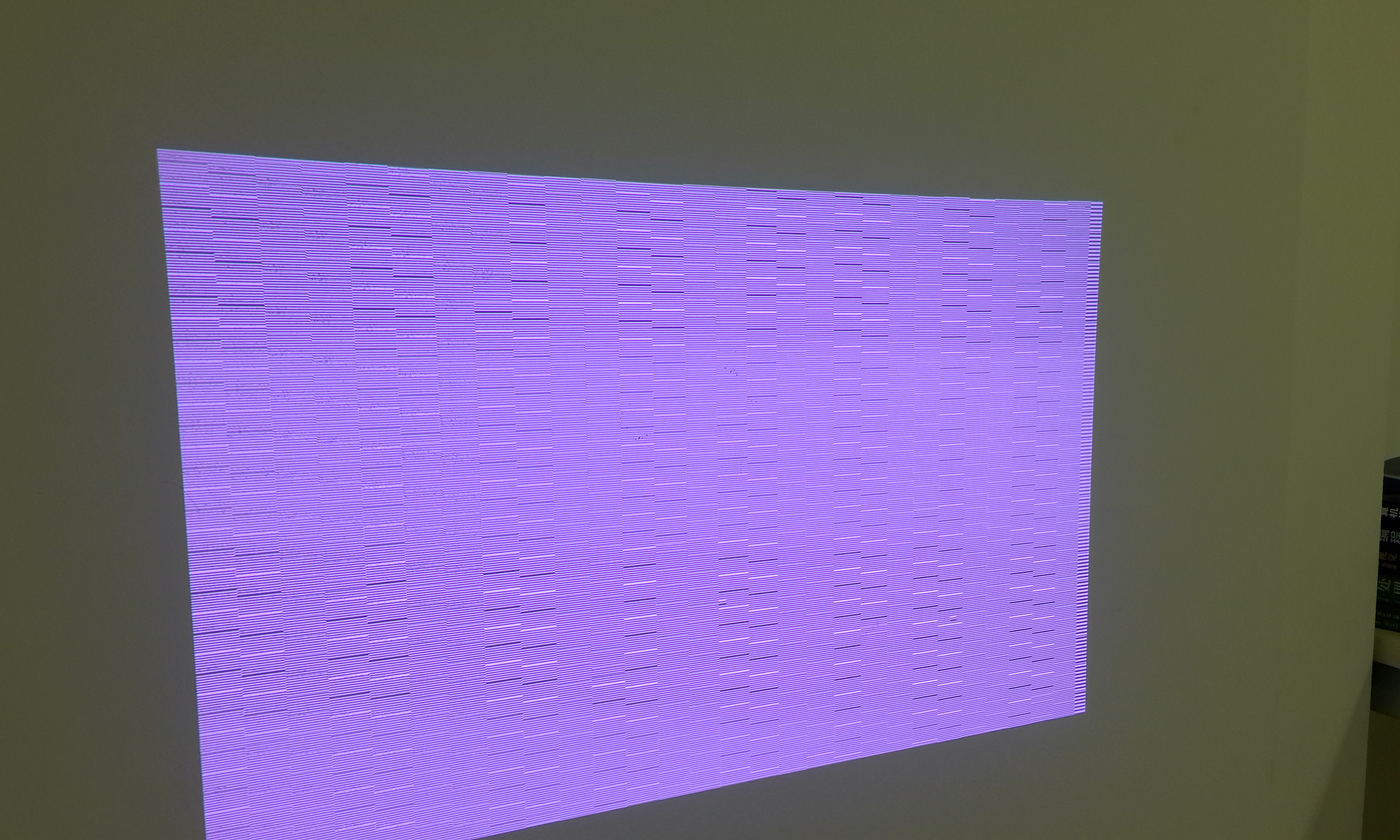

有一个工程需要用到DLP4500,为了系统的完整性,需要将投影仪部分的功能用Visual Studio实现,进行了代码移植,但是发现很奇怪的问题。
自己写的VS工程投影出来不正确,但是如果先运行一下GUI,再运行自己的VS工程就可以得到正确的投影,对比了所有函数的输入和输出,都是一致的
想问一下官方提供Visual Studio 工程代码么,或者上述问题如何解决,谢谢。
那个是基于VS studio的接口的一个例子.
请参考附件基于VS2010的一个开关机的例子.(USB, DLPC350 API).
就是将原本GUI中的Pattern Sequence Mode移植到VS工程中,Color Choose 为White,Bit Depth为1,Internal Trigger, Image Index为0, Pattern Exposure 和 Pattern Period均设置为10000.
附件是我写的代码,先运行GUI,再运行这个VS工程可以得到正确的投影,直接运行这个VS工程得不到正确投影
是这些配置参数没有正确配置到DLPC350电路板. 先运行GUI配置下去, 再运行VS就得到正确结果.
