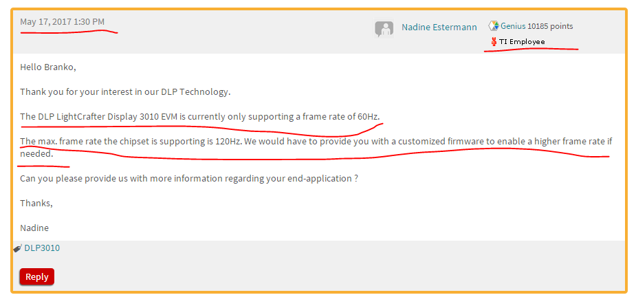

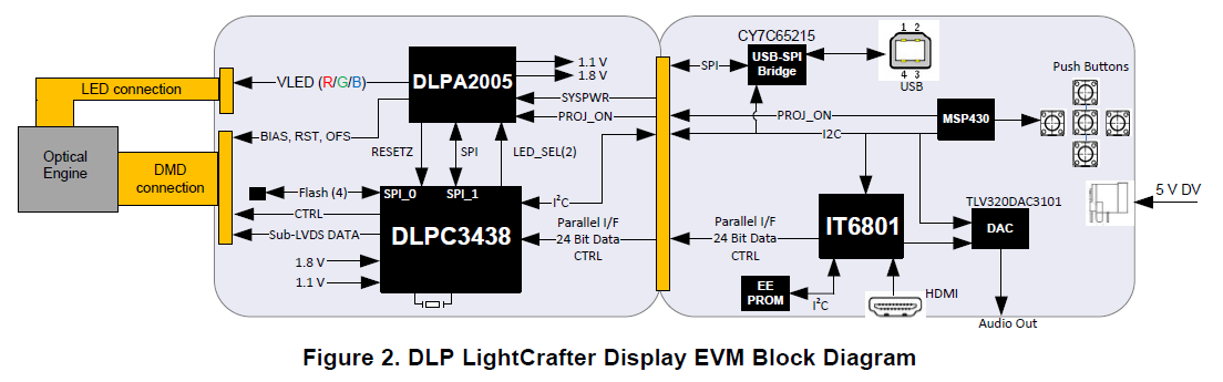

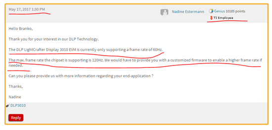

DLP® LightCrafter Display 3010 EVM,目前能够支持 120Hz RGB24 彩色 1280*720的图像刷新吗?
LightCrafter 3010EVM 上使用的主控芯片是DLPC3438, 它支持RGB888信号的720P@120HZ输入。请问你的应用是什么?

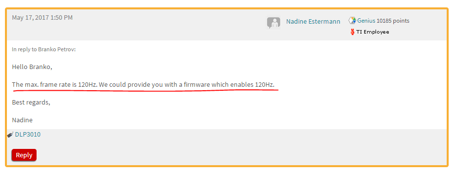

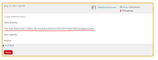

只是想确认一下,看到英文论坛里,说到需要更新最新的固件,才能支持120Hz的输入输出,不然就只能到60Hz。
DLP3010: Maximum frame rate with evaluation board - DLP3010 (720p) Display Chipset & EVM Forum - Video and Data Display - TI E2E Community
您好,我能这样理解吗?
1. Light Crafter 3010 EVM,这个开发套件,目前可以通过HDMI接收RGB24 1280*720@120Hz的视频图像输入
2. 同时,可以支持RGB24 1280*720@120Hz的视频输出
LightCrafter 3010 EVM 评估模块只支持HDMI 60Hz输入,不支持RGB24 120Hz输出。 请问你的具体应用是什么?
