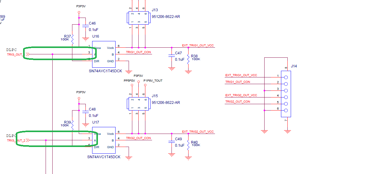

连接了j14输出通道1到相机。并且设置dlp为pattern squeue模式。烧入图片后打出图片,但是并没有触发相机啊。

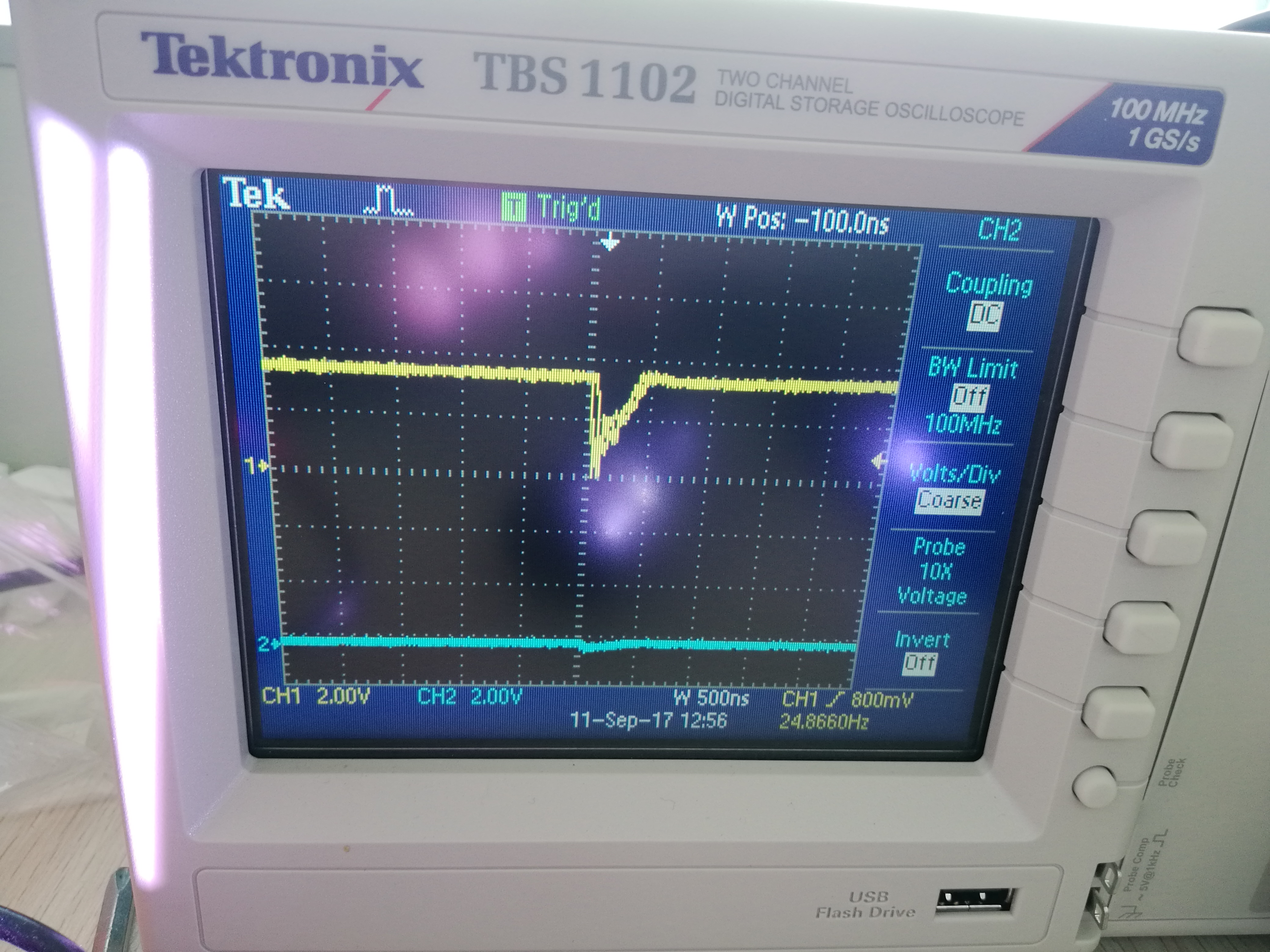

用示波器抓了一下out1的两个脚,打出图片的时候没有发现有下降沿啊???软件在trigger control中也点击了set了。还有哪些问题呢?

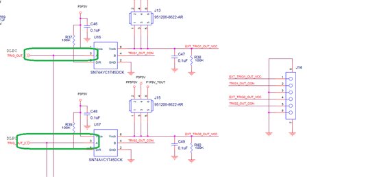

你好,多谢你的回答。这个配置添加到了dlp中,在sequence settings中也出现了很多张图片。然后点击send,点击validate sequence,play,dlp也打出图片了,但是示波器接到的j14的out1,out2没有电平变化,我是否在硬件上还有开关没有设置?j15跳线到了3.3v。
另外,在没有用这个配置的时候,dlp打出图片时,out1,out2会有一个500ns左右的下降沿跳变,但这个不是方波,好像一个毛刺,而且时间太短了,不足以触发相机。在trigger control中设置也不起作用,请问一下,这个是外触发型号吗?看资料说外触发信号应该在20us左右啊。
