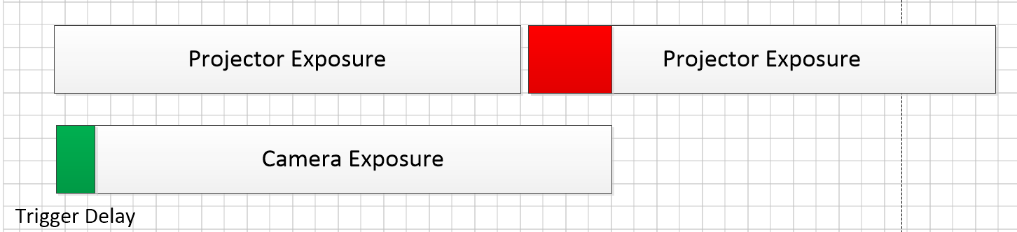

您好:
(1) 我執行DLP_LightCrafter_4500_3D_Scan_Application.exe,使用default的外部觸發,camera可以觸發DLP並順利同步取像,
但改為內部觸發時卻無法同步,
我的接線為:(J14區) DLP pin 2 接 camera pin 1、DLP pin 3 接camera pin5,
config_projector.txt也改成如下:
LCR4500_PARAMETERS_USE_DEFAULT = 1
##For below parameter
## 1 - External Positive Trigger
## 0 - Internal Trigger
LCR4500_PARAMETERS_TRIGGER_SOURCE = 0
我將電表接在DLP J14的Pin2 與Pin3也看不出電壓變化
請問是哪裡有問題呢?
(2) 另外我想要使用2個camera與一個DLP進行同步取像,請問我使用internal trigger去讓DLP同時觸發兩個camera這樣可行嗎?
