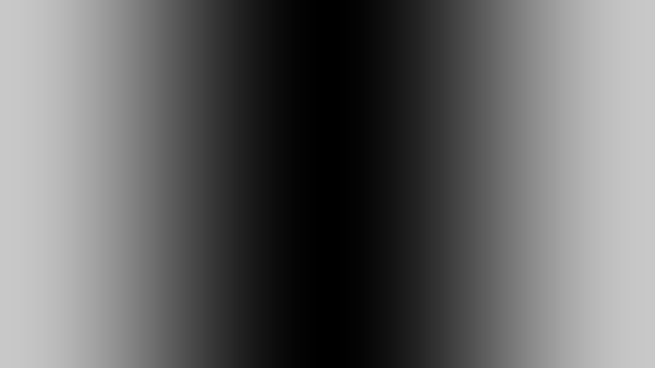

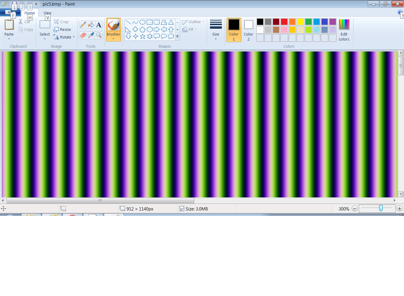

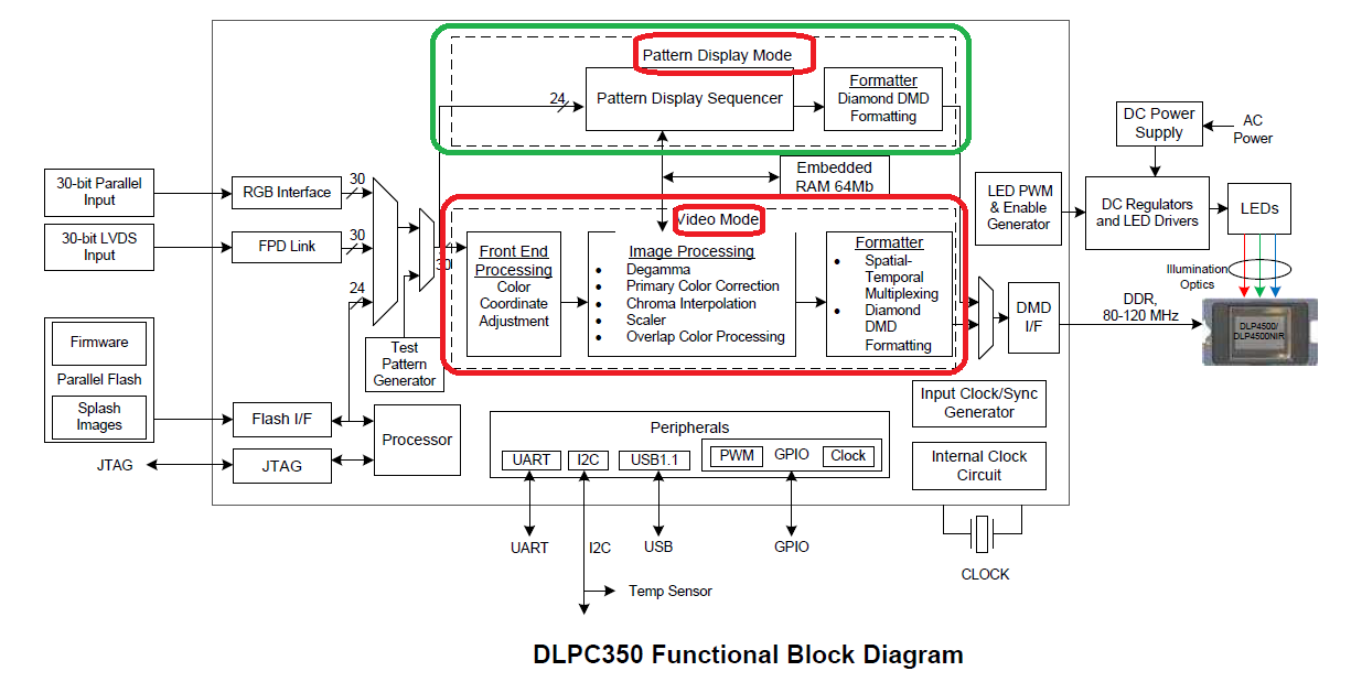

您好,我在使用Lightcrafter 4500进行结构光扫描时,投射了如下的光栅图片:

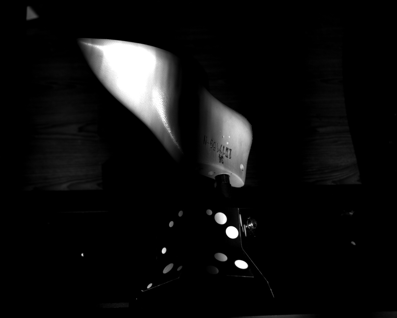

但是用pattern sequence模式投射到待测物时,得到了如下结果:
注意观察黑白渐变处,灰度值变化不连续,后来我们投射到白板上后,发现实际投射出的光栅图的灰度值变化也是不连续的;

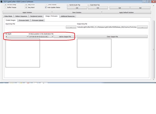

通过修改GUI的设置,使用不同的图片,都得到同样的结果;

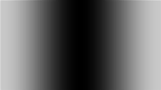

但是使用video mode在电脑上直接查看光栅的图片时,灰度值显示又正常了。
请问怎么解决这个问题?谢谢!
请问怎么解决这个问题?谢谢!
你这个图是模拟的.是电脑软件产生的. DLPC350能够最多接受的是8BITS的输入pattern mode.
因此只有0到255个采样点的.
