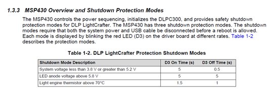

lightcrafter3000,上电不工作了。我该怎么解决吗?
修改MSP430代码:

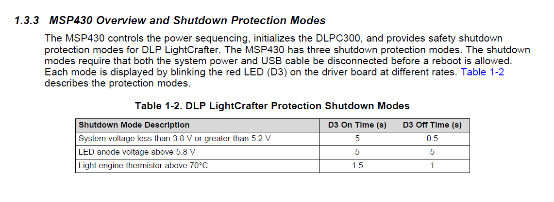

电压告警:
// Equation for voltage divider for ADC & Supply Monitor:
// 3.9V <= SYSPWR <= 5.2V
// [((SYSPWR * 30)/130) / 2.5] * 1024
// [((3.9 * 30)/130) / 2.5] * 1024 = 369
// [((5.5 * 30)/130) / 2.5] * 1024 = 519
// [((7.0 * 30)/130) / 2.5] * 1024 = 661
#define LOW_SYS_VOLTAGE 369
#define HIGH_SYS_VOLTAGE 519
#define MAX_SYS_VOLTAGE 661
理性地说, 要找出原因.是否使用了不正确电压导致硬件损坏?
