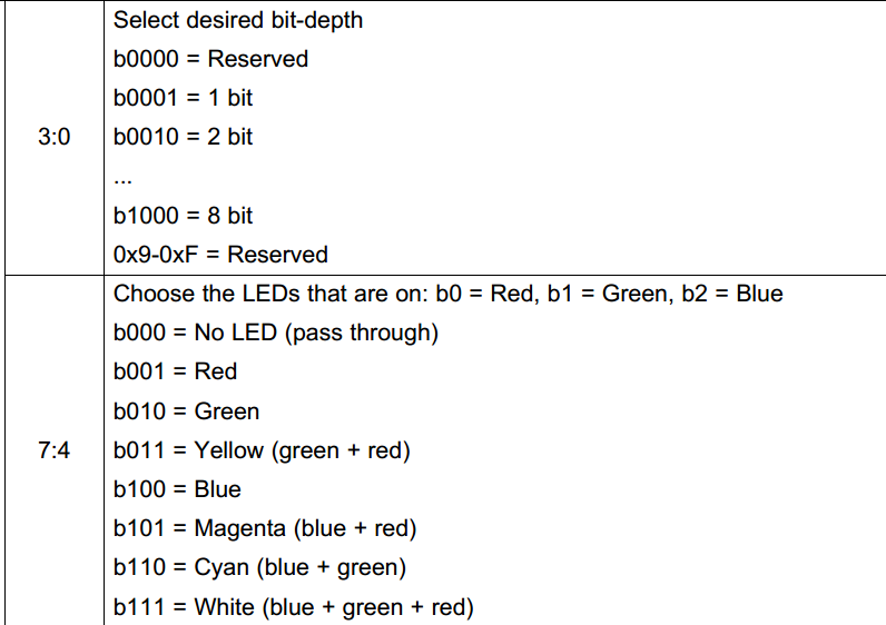

另外问一下,GUI的图片序列模式可不可以投影彩色图。我现在能投影单色图片,通过交替投影红绿蓝生成的彩色图一闪一闪的,投影频率没办法再降低了。
