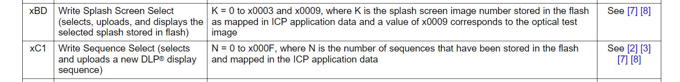

手册上说内部测试图像将周期性的发出,这是否意味着我要在一个周期内完成改写Flash的操作且每个周期都要改写Flash?
不知道您说的周期性的发出是否指下面的描述?
内部测试pattern是输入源的一种,该描述的意思是指在使用内部pattern的情况下,内部pattern会周期性地产生
这与flash的读写没有关系。
是的 另外我想象中改写Flash应该首先防止Flash在我操作过程中被改写 有没有对应的I2c命令呢? 另外有相应的I2C改写显示图像的示例吗 期待你的回复
flash并不会被其他器件访问,所以不需要。
暂时并没有这样的参考例程提供给您。
