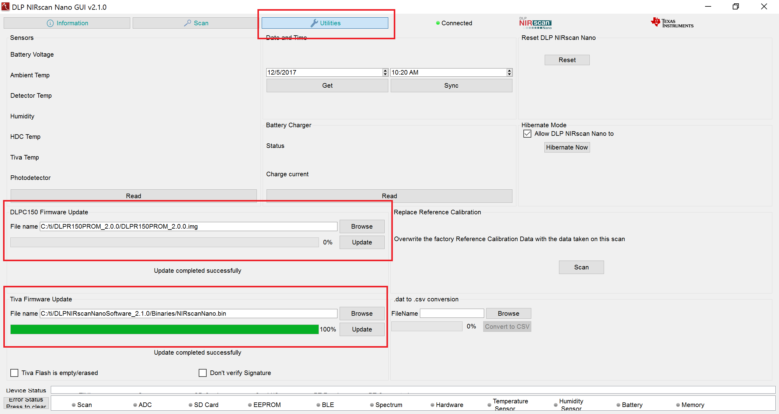

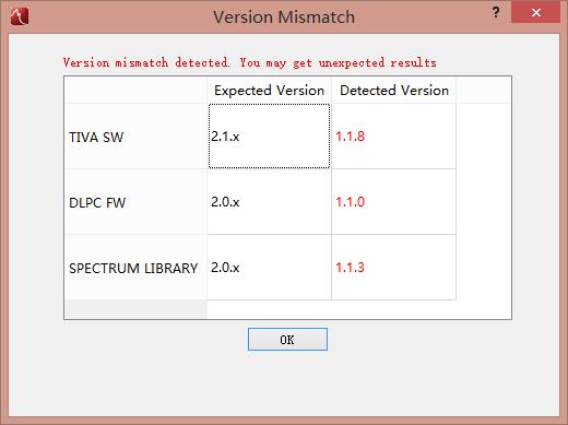

您好!请问DLP NIRscan的扫描模式不能添加到EVM上面是什么问题呢,目前EVM上只有一种 Colomn 1可以用,在本地设置的模式均不能添加到EVM模块上,会报错,EVM模块上也不能直接add一个新的扫描模式。
请问这个问题该如何解决呢,非常感谢!
