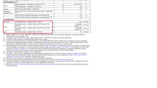

请问DMD芯片(如DLP4500)对光源有何要求?有没有推荐的光源型号?谢谢
  • 每种DMD的规格书规定了DMD能够接收的光波长和强度,散热要求:
    比如:DLP4500参考规格书:
    http://www.ti.com/product/DLP4500/datasheet
    根据应用不同,有用OSRAM可见光;也有用luminus UV LED; 也有用IR LED;Laser的.
