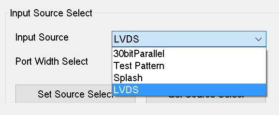

我的板卡 前端使用了MSTAR U69 8bit LVDS 输出 格式 为: VESA标准中的 1280*800 60hz 时钟83M
6401 芯片LVDS mapping 设置为map3方式
可结果6401始终检测不到信号输入
请问TI DLPC6401 能够接收 的准确屏参是什么?
为什么MSTAR 输出的VESA标准6401识别不到呢?
6401的软件是否有特别需要注意的地方 ?

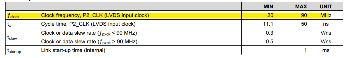

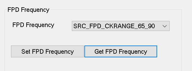

可是E2E上对6401的说法是 6401目前不支持65~90MHz [Shivam]: Currently we don't support the 65-90MHz in the firmware
另外 对mstar 来说输出的屏参方面 需要特别注意的地方 吗?
抱歉提供了有误的信息。请以E2E论坛为准,暂时并没有看到DLPC6401的firmware的更新。
频参请保证在25-65即可,并无特殊要求
