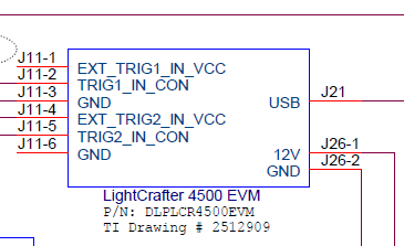

你好,准备做一个3d打印机,目前准备用DLP Discovery 4100 开发套件。想知道它的电路图,像图中那样的,有硬件以及通讯接口信息, 谢谢。
  • 您好!
    感谢您选择TI的DLP产品
    User Guide
    http://www.ti.com/lit/ug/dlpu053/dlpu053.pdf
    原理图与PCB
    http://www.ti.com/lit/zip/dlpr018
    http://www.ti.com/lit/zip/dlpc095
    http://www.ti.com/lit/zip/dlpc096
    希望这个回答可以帮助到您
