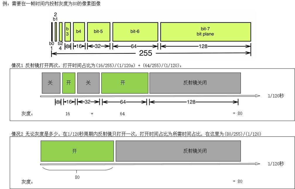

请问反射镜体现灰阶的振动模式是什么样的??
Other Parts Discussed in Thread: DLP4500, DLPC350
pattern模式下
举例,按8位深度图像,DLP4500的最大帧率是120帧,那么在每一帧的时间范围内(1/120s),镜片一定有某种振动模式,将打开和关闭的时间比例控制在0-255范围内,我想知道反射镜的具体振动模式,查了下DLPC350的手册有点没太看懂,我理解反射镜体现灰阶可能是下图两种情况中的一种:
想求证一下DMD反射镜是否是以上的情况之一,或者是其他振动模式?
补充一下,我们做相移法3D测量,主要是涉及到工业相机和投影模块的曝光周期匹配。模块设定曝光时间时,GUI软件有提示应该大于8333um,并提示图片序列周期和曝光周期时间之差应大于230um,那么最小的时间应该是8333+230 = 8563,230微秒应该是周期的起始吧,就是说经历230微秒过后才开始8333,那么模块对外触发是否要增加一个230微秒的延时?相机的曝光时间应该设置成和模块曝光时间一致吧?如果相机的曝光时间和模块的曝光时间不一致,我觉得可能会导致拍摄到的相移法图片上有灰阶信息丢失。
以上,总体来讲就是想知道如何合理的设置模块曝光时间、触发延时、相机曝光时间的。
