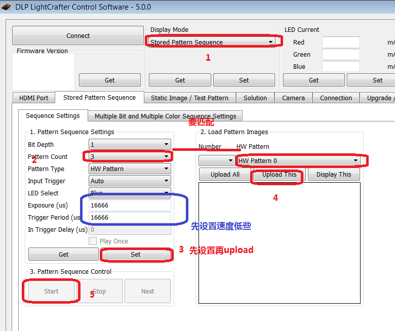

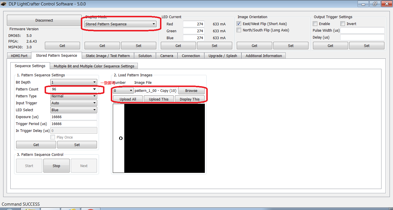

第一次接触dlp,手头有一块dlp3000,不知道该怎么写程序来实现载入自己的Pattern Sequences,并可以设置其曝光时间,看资料要使用ccs,能使用vs实现吗?具体api接口怎么用?下载的sdk不知道怎么用。求大神给些资料,或者例程,万分感谢!

对于DLP lightcrafter
参考:
http://www.ti.com/tool/DLPLIGHTCRAFTER
user guide:
参考下面2种配置:
