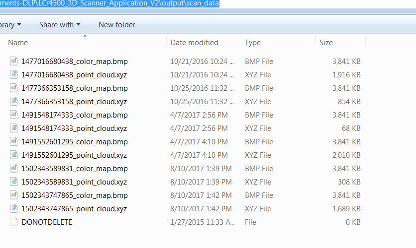

想问下关于tida-00254那个方案运行的时候是每次扫描必须强制覆盖之前的点云数据吗
在现实应用中, 只要一次即可.
DLP_LightCrafter_4500_3D_Scan_Application_Config.txt
CONTINUOUS_SCANNING = 1
改为
CONTINUOUS_SCANNING = 0
只扫描一次.
当然可以保留每次的, 但是文件可能很大.调试,可以在源代码中修改即可.
