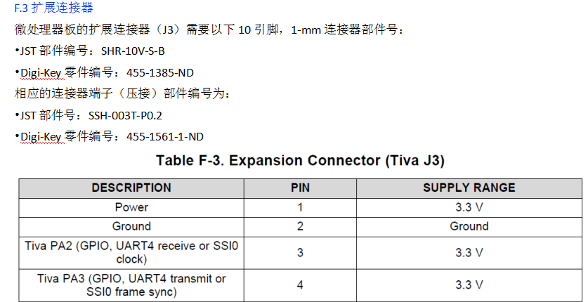

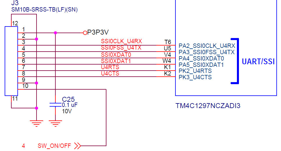

请问,这个10引脚的连接器在哪里可以买得到?
DLP Nanscan 可以bluetooth, USB和UART控制API接口.这个是UART.
参考: http://www.ti.com/lit/ug/dlpu030g/dlpu030g.pdf
第49页.
对的, GUI通过USB能够实现的都可以,但是代码要测试验证需要你们.
