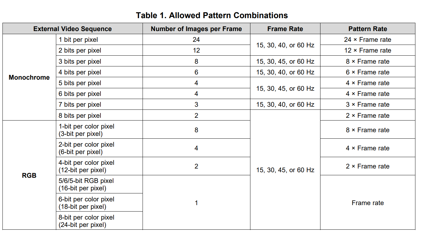

    DLP3000支持的最大pattern请参考
    http://www.ti.com/product/dlpc300  Page24

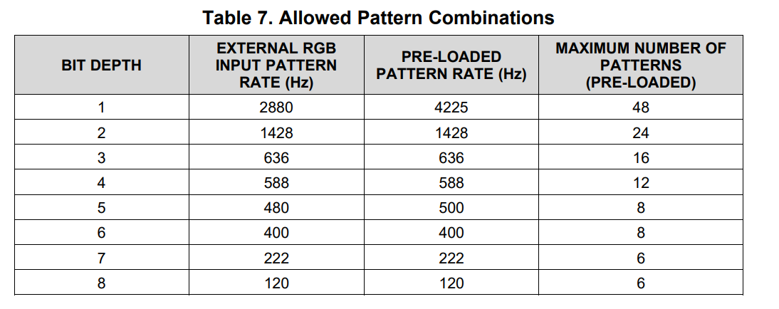

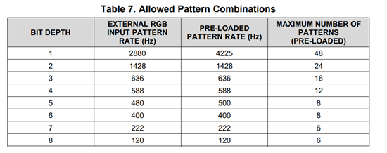

    DLP4500支持的最大pattern速度请参考
    http://www.ti.com/lit/ds/symlink/dlpc350.pdf   Page33
