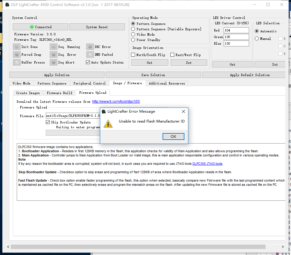

之前用的是3.0版本和更早的版本的固件和控制模块,今天看到最新版,然后用最新的固件试了试,出现了bug:上载固件时出现:unable to read flash manufacturer ID的问题,并且投影仪不再工作,通过短接J18才得以继续运行。
这是什么情况?图的生成是和之前一模一样的!
此外,Firmware Tag也发生了变化,记得之前的Tag是DLPC350_v3dot0_REL,这里变成了360?
