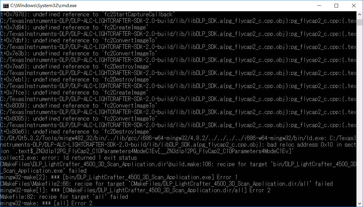

DLP ALC SDK 建置錯誤
根據dlpu042.pdf進行建置流程,可是在最後"Compiling the 3D Machine Vision Reference Designs from Source" 這個步驟中出現以下錯誤
請問此錯誤應該如何排除?
另外請問有人使用vs2013成功建置的嗎?
  • 您好!
    感谢您使用TI的DLP产品。
    请问您cmake中的配置是什么样的,首先请取保在cmake中没有error存在。
    请问您使用的软件版本是怎么样的,推荐您使用手册上的版本,并且使用32位的fly_capture软件。
  • 感謝您的回覆!
    我今天下載了新的FlyCapture版本,2.11.x,再重新建置就成功了,可以完整建立整套流程
    昨天是用2.7.x的版本
