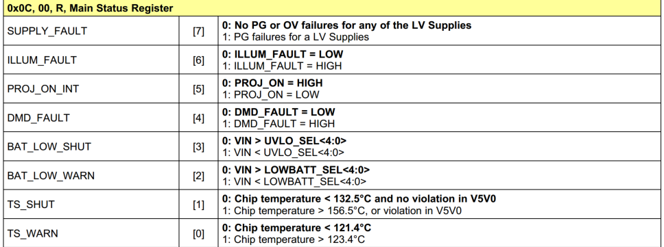

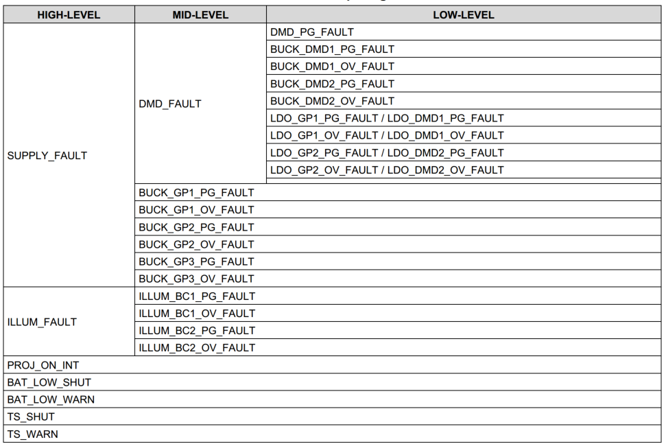

系统工作后INZT马上由高变低,对应为光机点亮后马上熄灭。测试电压,时钟等无异常。更换3000问题没有变化。
感谢使用TI的DLP产品。
DLPC3000是否是指DLPA3000的PMIC吗?造成INTZ拉低的原因有很多,比如power good,过热,过压等等都有可能。请参照Datasheet详细检测。
http://www.ti.com/lit/ds/symlink/dlpa3000.pdf
请问您具体使用的哪款DLP和DLPC控制器呢?
