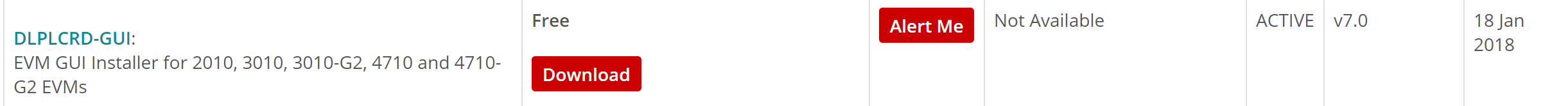

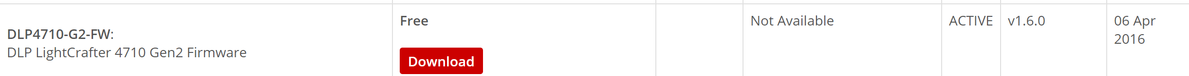

如果想要修改图像,您可以下载.47 EVM的GUI和Firmware,使用GUI可以修改Firmware中的图片并重新下载
www.ti.com/.../dlpdlcr4710evm-g2
这是GUI的说明手册。
