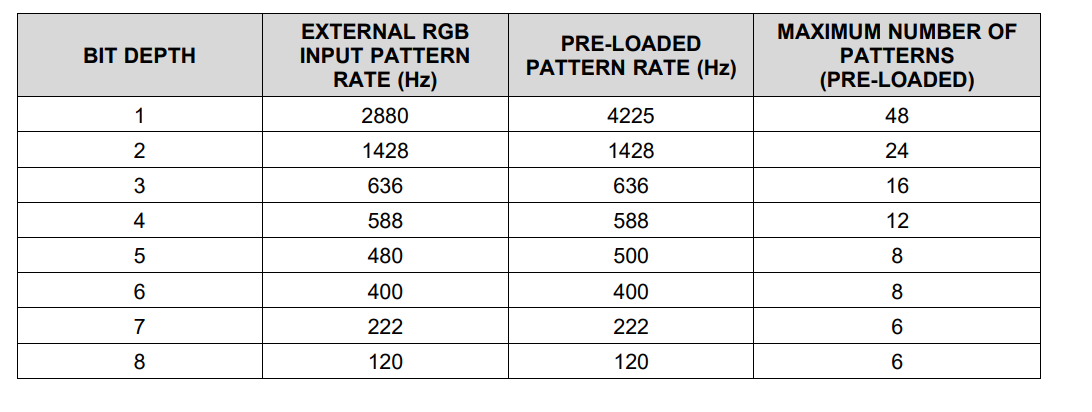

你好,因为当前市面上主流设计都是双目的,TI提供的单目设计方案在精度或是在速度上能过达到较高精度和较快速的要求么?
该平台最高支持4225Hz的单bit pattern和120Hz的8bit pattern,因此速度上的限制不在于我们的DLP投影。
精度来说受很多因素影响,包括camera,算法等等,但是要达到您说的1mm是没有问题的。请参考
