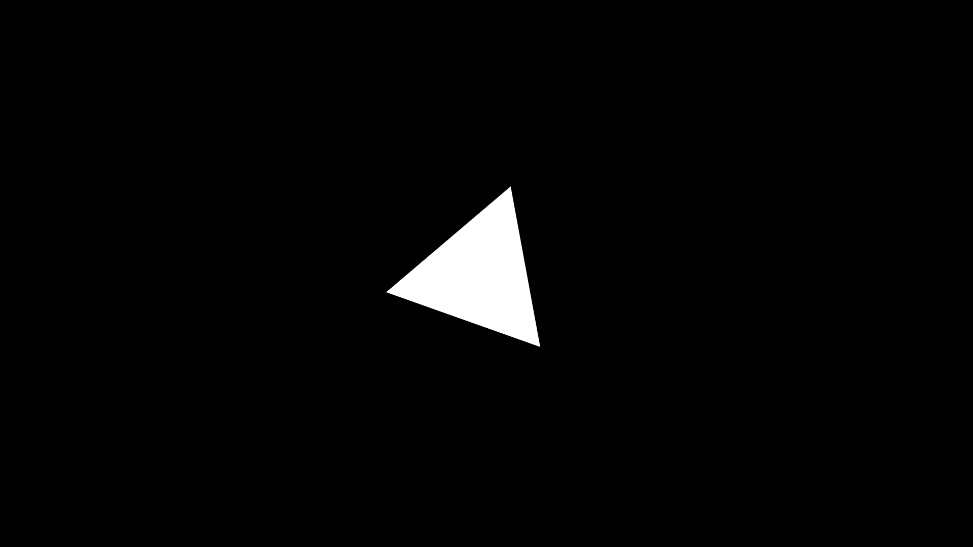

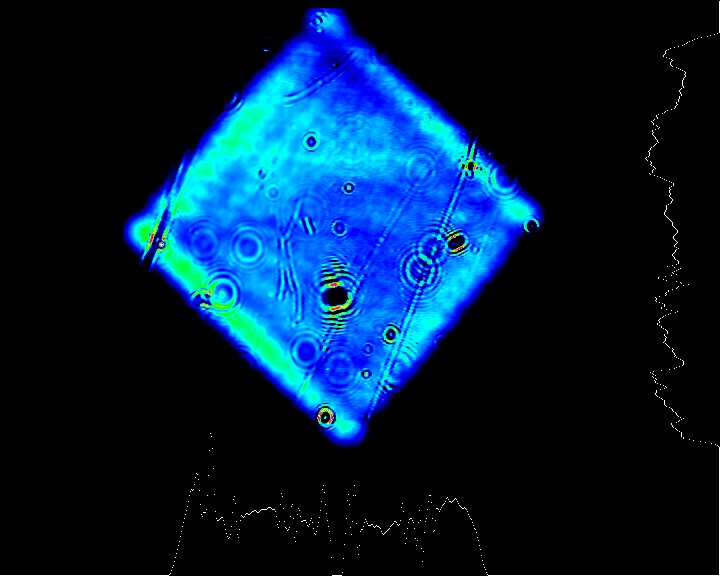

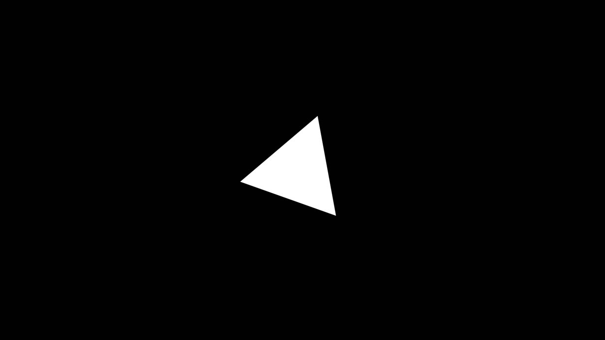

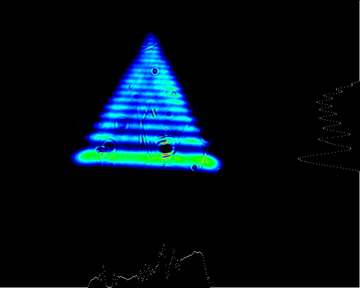

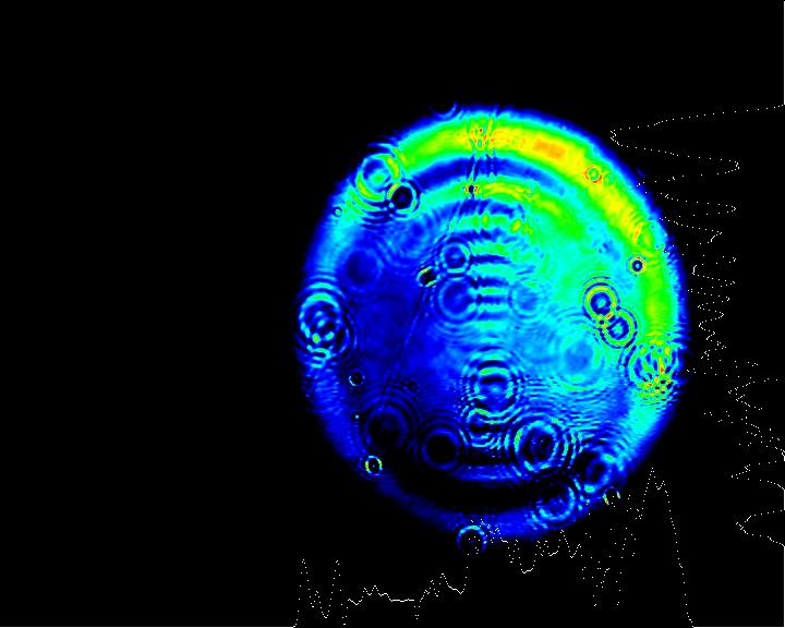

您好,我准备用DLP LCR6500EVM做一些关于光场调制的工作。我将均匀激光入射至DMD面板,在面板上加载我想要调制的图像。现在遇到的问题是,当我加载不同的图案的时候,测量得到的出射光场并不均匀,光场能量分布会产生相应的条纹状起伏,具体如图所示。并且针对相同的图案,如果加载在DMD上的角度不同,出现的条纹的情况也有所不同。下图是测试的时候得到的一些光场分布图,不知道大家有没有遇到过这个问题,希望有朋友可以帮忙解答,非常感谢!

    可以麻烦您更加详细的描述您的现象和测试环境吗?这个形状是指加载在整个DMD上的图案吗?
    图上的很多的小圆形可能是灰尘造成的,而不均匀性可能和加载的图案有关,也有可能和整个系统其他光路相关,您可以尝试加扩散片看是否对均匀性有所改善,同时请排除系统其他组件造成不均匀性的可能。

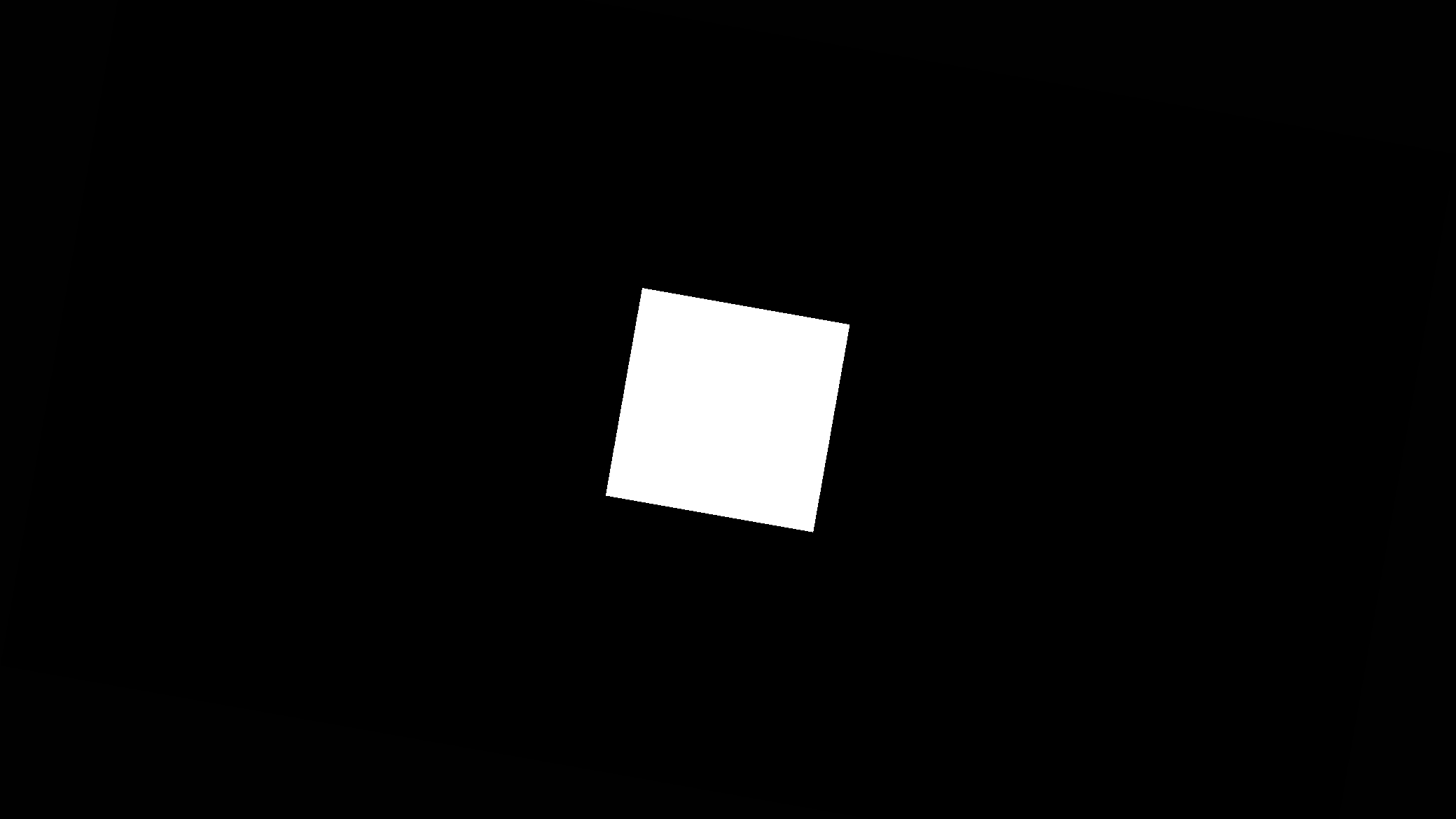

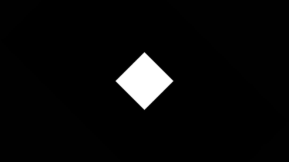

  • 您好,感谢您的关注与回复。我在测试的时候采用的入射光是高斯光,入射DMD之前已经测试过,我们是在恒温恒湿的实验室中测量的,正如您所说的原贴中的图上的很多小圆形,这的确是由于探测的CCD镜头、感光元件上的灰尘导致。但是我们现在更关注的是如图中所展示出来的条纹状结构:理想情况下,我们在DMD上加载不同的黑白图案,比如:正方形、三角形与圆形,DMD出射的图案应该是具有多个级次的、对应的图案阵列。试验中也确实是如此,只是DMD出射的光斑图案具有肉眼不可分辨的不均匀性。我们加载在DMD上一个正方形的黑白图,如第二张图所示,我们使用彩色CCD对最亮的那个级次进行探测,得到如第一张正方形光场图(颜色表示该处的能量大小),这表明调制后的光场能量分布并不均匀。而最困扰我的是这种条纹状的能量起伏,暂时还没找到合理的解释。我可以排除这种影响是系统其他组件引起的,并且这种条纹看起来更像是DMD引起的某种干涉或者衍射的问题。我不知道我是否把问题描述清楚了,希望您能帮我解答这个疑惑,非常感谢!祝您生活愉快!
  • 使用激光,DMD相当于二维衍射光栅.具体理论参考文档资料:
    www.ti.com/.../dlpa037.pdf
