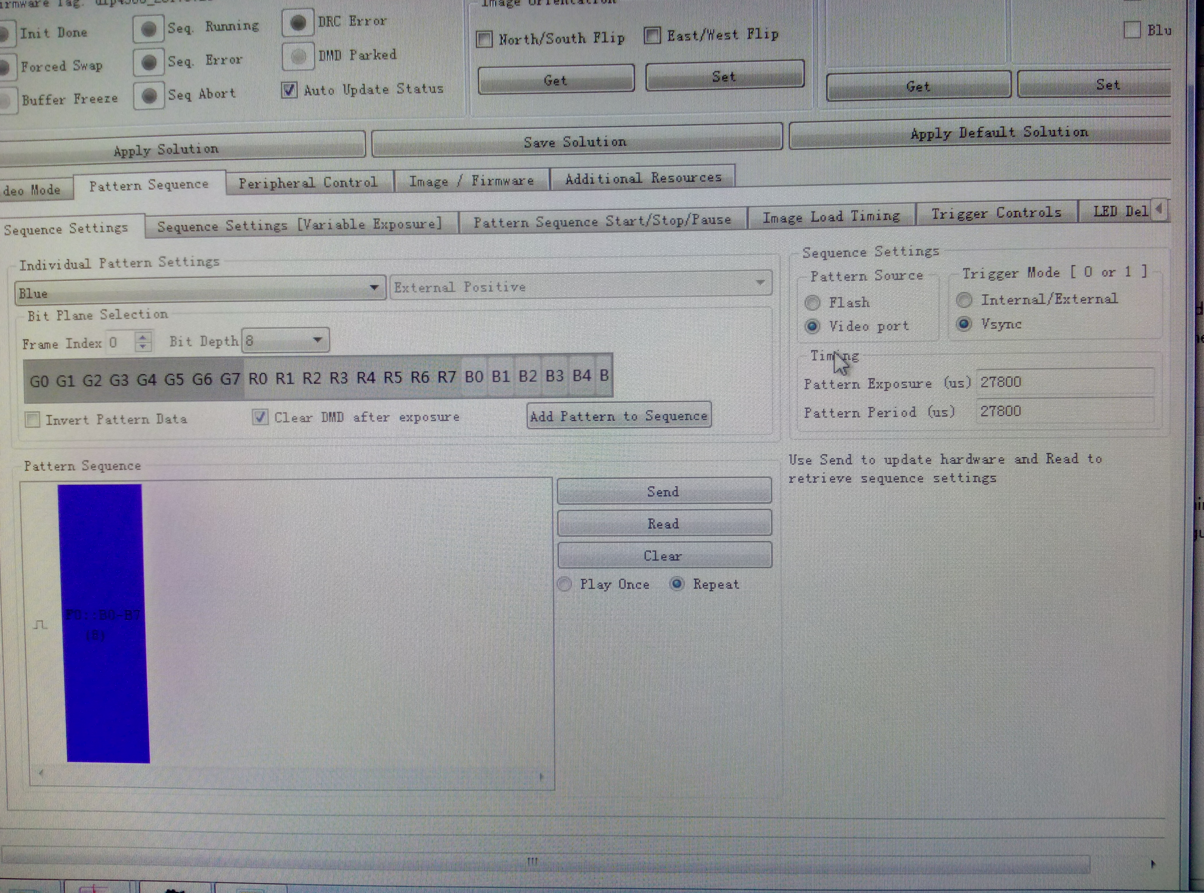

1,在pattern mode下pattern source选择video port能否将图片通过24位paralell rgb端口(J1,J4)投影?还是说只有在video mode 下才能使用24位paralell rgb端口(J1,J4)投影?
2,如果可以在pattern mode下pattern source选择video port,trigger mode选择vsync,那左侧的pattern sequence还要设置吗?不设置如何让投影仪开始投影?
3,我自己试验了问题1,通过在左侧随意设置了一个pattern sequence send 过去并验证通过,通过fpga给J1和J4接口24位paralell RGB图片(36Hz),但是感觉投影仪是在按pattern explosure中设置的时间在投影(投影图片与fpga给J1和J4接口24位paralell RGB图片一致),J14端可以测到trigger_out1信号频率大约为pattern explosure设置时间,那究竟pattern source选择video port如何使用呢?
1. pattern mode 下, video port 可以的.

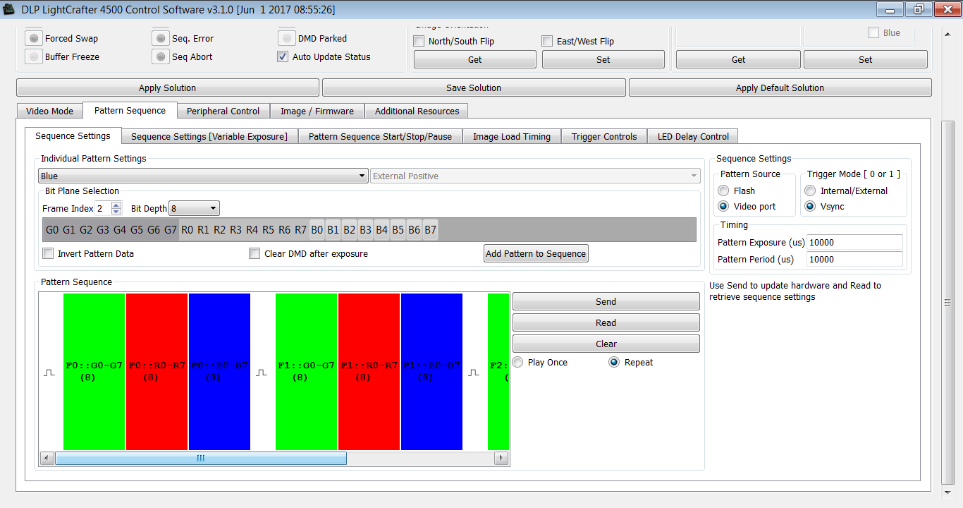

2.参考附件例子.
3.是配置的因素, trigger是VSYNC.
Pattern settings是规定来video port的对应关系.
1. RGB888通常接收的是VESA标准信号,VSYNC不能连续调整的.而且有一定的抖动的.
2. 如果以VSYNC作为trigger camera,需要测量延迟.
3.如果是pattern mode,而又选择source为Video port,这要将Pattern和输入的video source的RGB888配对起来. VSYNC为trigger signal
谢谢Jeremy Wu,关于你说的第三条将Pattern和输入的video source的RGB888配对起来是啥意思?调整好曝光时间和pattern period?pattern sequence的设置咋设置啊,比如投64副,频率是36Hz
