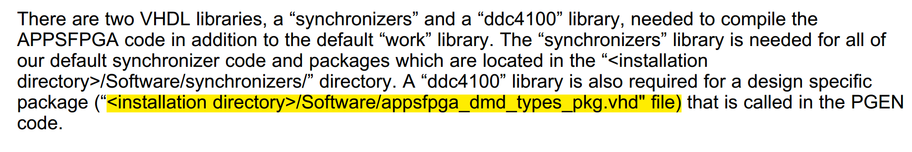

最近在搞DLP4100的fpga开发,用的是ISE 14.7 webpack平台,我直接compile TI提供的appsfpga vhdl示例代码,系统报错如下:
1.In  the line 23  of   "pgen_a.vhd “ file  , library  ddc4100  cannot  be  found
2.In  the line 24  of   ”pgen_a.vhd“  file ,  library  ddc4100  is   not  declared.
appsfpga的说明里说指出文件里面给了ddc4100的library,但是并没有找到。xilinx官网也没有地方下载。请问怎么得到这个library呢?谢谢
