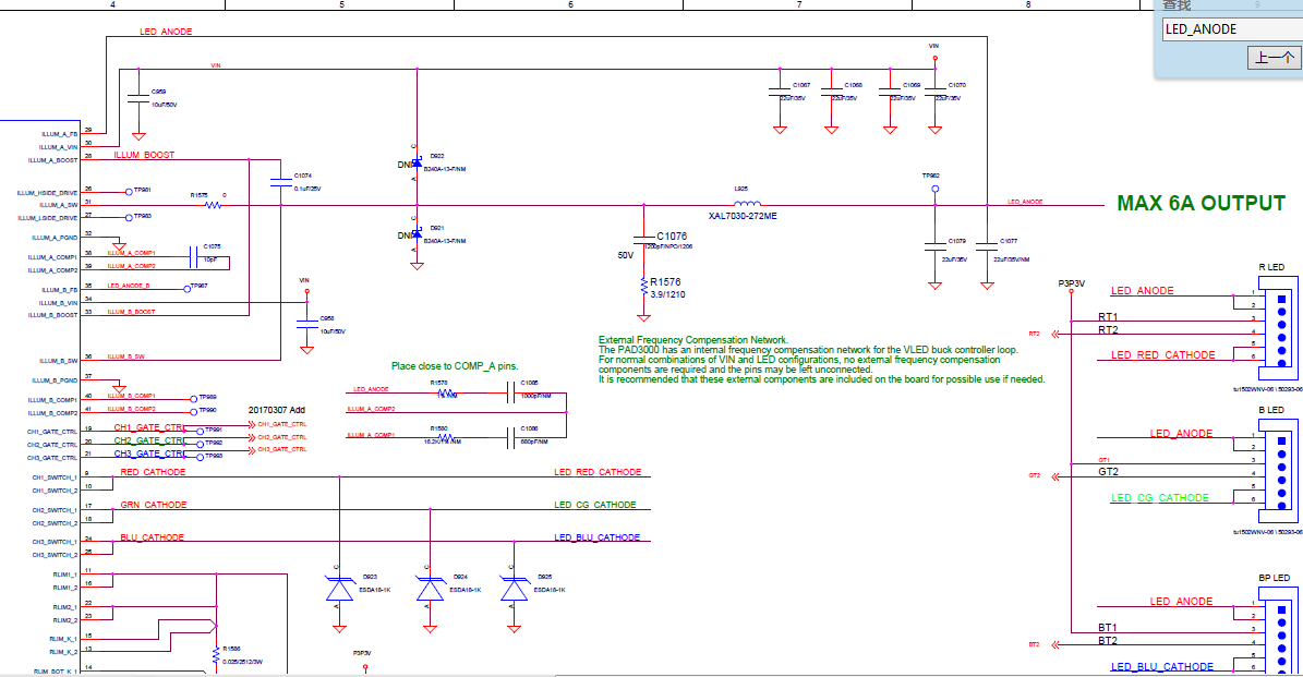

DLPA3000加DLPC3437方案有两台样机 ,出现了问题,机器使用2到3天后,早上拿出来上电、投影机亮一下要进入安卓介面的时候就黑了,光机不亮了,检修DLPA3000芯片LED_ANODE线路对地不良、已经换了5个DLPA3000芯片了,都是重复现出现LED_ANODE线路对地不良。每次机器换好芯片测试(电源19V拔插上电上百次,点一整天)都没问题,入库后没几天拿出来都是第一次上电就亮一下DLPA3000芯片LED_ANODE线路又对地损坏了。大家帮忙讨论分析下问题。
