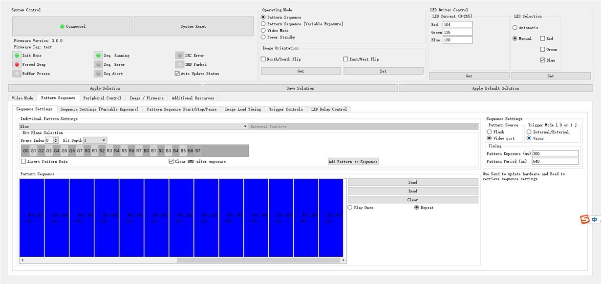

设置如下

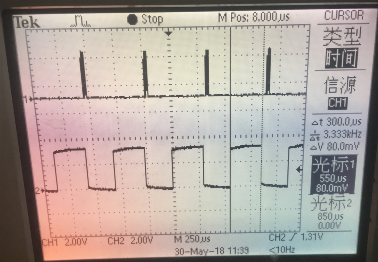

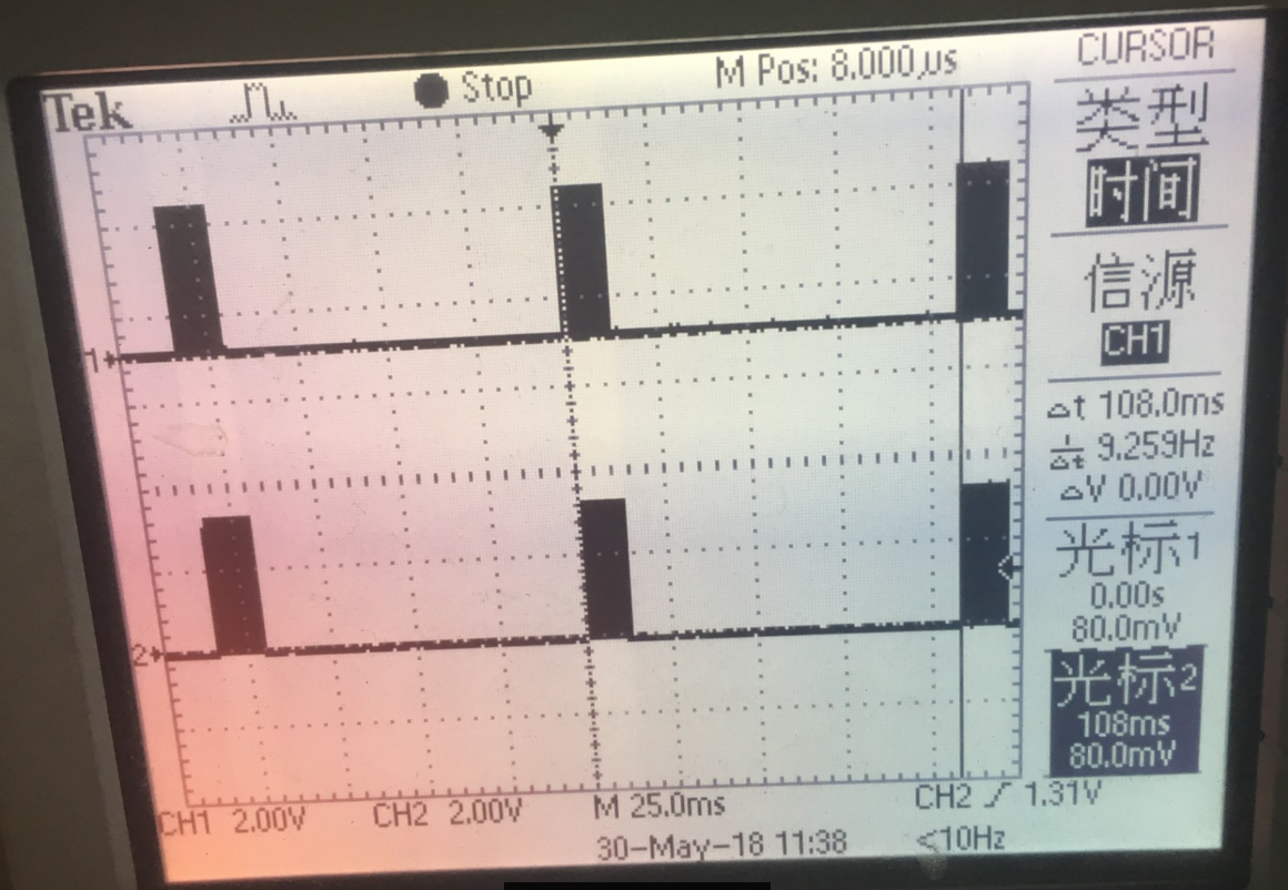

示波器如下 1通道是 TRIG_OUT2   2通道是TRIG_OUT1   TRIG_OUT 周期为104ms 刚好是两倍vsync  屏幕输出会显示两幅图
展开图如下
通道2 与我设置相符 Pattern Exposure 300us  Pattern Period 540us
与下图使用手册不同
2个问题   第一个 TRIG_OUT1,2时间 如何小于vsync时间  如何只显示一个图?
                第二个 TRIG_OUT2 在我示波器里是与TRIG_OUT1一一对应  与手册不同 3个TRIG_OUT1产生一个TRIG_OUT2  原因是?

    问:第一个 TRIG_OUT1,2时间 如何小于vsync时间 如何只显示一个图?
    我理解的您的问题是指为什么Vsync的周期为54ms而投影的trigout是Vsync的两倍,对吗?
    如果是,那么这个周期应该是repeat的周期,如果增加frame的帧数,应该可以看到这样的现象,frame和frame之间是54ms的周期而repeat的间隔是一个vsync周期,请测试。
    问: 第二个 TRIG_OUT2 在我示波器里是与TRIG_OUT1一一对应 与手册不同 3个TRIG_OUT1产生一个TRIG_OUT2 原因是?
    这个是可以设置的,可以在trigger controls中设置trigger 2 patterns per pluse参数,设置每个trigger2中包含的pattern数量,请测试。
