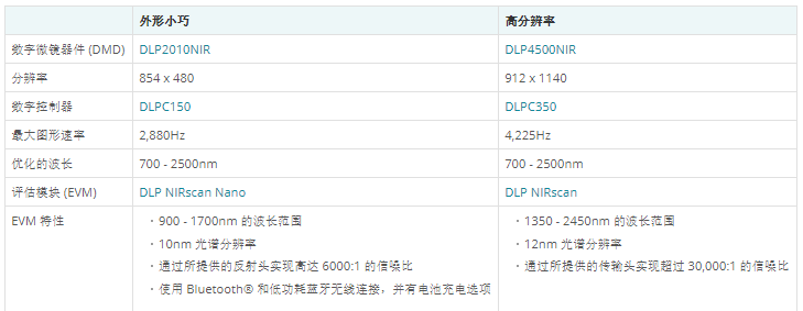

       你好,我们目前正在研究采用DLP光谱仪的方案来测量分析气体成分和浓度,具体实现方式是:光谱仪将可见光分成不同波长的各种光路,这些光路透过气体暗室,不同的气体对特定光谱有吸收作用,只需在气体暗室输出端接一个通用的红外探头,它会感应到不同光谱并转化成相应电信号作信号调理,后级通过软件算法来识别气体成分并计算浓度。我们在TI官网上找到类似原理应用的参考设计TIDA-00554(面向便携式化学分析应用的蓝牙连接型DLP超级移动NIR光谱仪),希望了解这个DLP光谱仪参考设计是否可应用于气体检测(如甲烷,一氧化碳,二氧化碳)?
或者说,我们是否可以利用这个参考设计来实现用软件控制光栅来筛选不同波长端的光(比如第1秒在输出端只要900~1000nm的光,第2秒在输出端只要1000~1200nm的光...)这些光透过气体暗室之后的我们再把光谱曲线给它测出来,通过光谱上被吸收频段的不同来分析气体成本?这在原理上可行吗?

    问题1:我们在TI官网上找到类似原理应用的参考设计TIDA-00554(面向便携式化学分析应用的蓝牙连接型DLP超级移动NIR光谱仪),希望了解这个DLP光谱仪参考设计是否可应用于气体检测(如甲烷,一氧化碳,二氧化碳)?
    目前TI有两款用于光谱分析的EVM,一款是DLP2010NIR,支持的波长范围是900nm至1700nm,另一款是DLP4500NIR支持的波长是1350-2450nm,而我们的DLP支持的波长是700nm-2500nm,具体是否支持贵司的需要需要贵司自己评估。
    问题2:我们是否可以利用这个参考设计来实现用软件控制光栅来筛选不同波长端的光(比如第1秒在输出端只要900~1000nm的光,第2秒在输出端只要1000~1200nm的光...)这些光透过气体暗室之后的我们再把光谱曲线给它测出来,通过光谱上被吸收频段的不同来分析气体成本?这在原理上可行吗?
    该功能是可行的,DLP可以实现上述功能。
