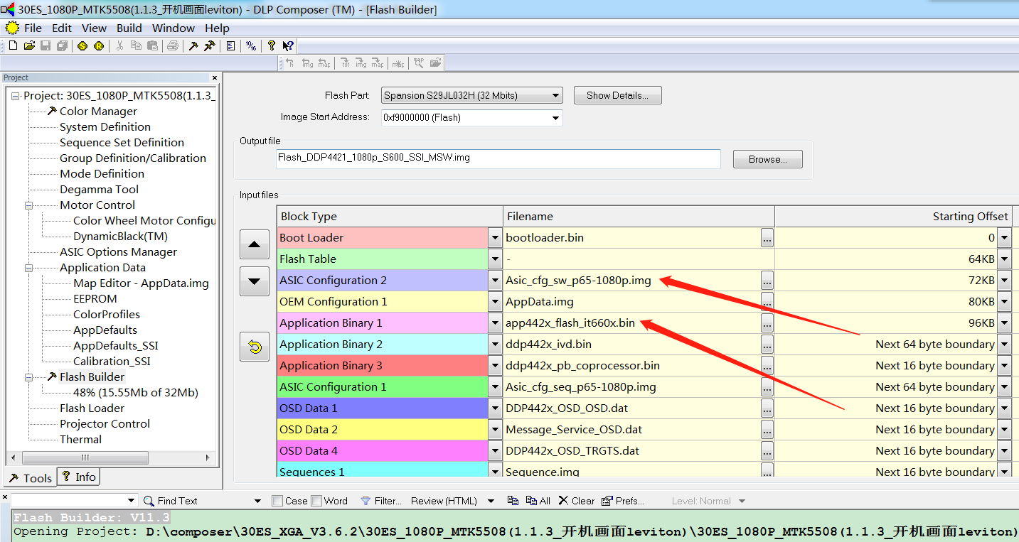

您好!吴博士!我想问下你们有没有660x工程文件,api版本4.1.0,wxg的工程文件,我们现在有1080p的工程能够点亮
现在我们下载了TI_Ref_DDP442x_WXGA800_S450_SSI_MSW这个版本的wxg工程,把其他都配置文件都替换掉了,但是机器有个色轮始终转不起,软件跑到这里就停了
systemmode: ThreeDTable released
systemmode: HiSpeedTable released
_sysStandby Pin set 0Can't start projection
System Startup State From EEPROM is 0
sysEvent: SYSEVENT_COOL
Cooldown unexpected: Not in POWERSTATE_COOLING
但是用这个wxg工程替换ASIC Configuration 1这一栏换成Asic_cfg_seq_p65-1080p.img机器可以正常运行指示图像显示不对
