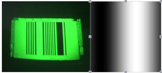

感谢您使用TI的DLP产品。
请问是在做了什么改变后才出现现在的情况的吗?之前的8bit pattern显示是否正常?
您可以先尝试更新固件,看是否可以修复这个问题。
请做如下尝试:
1.请尝试更新DLPC300固件。
http://www.ti.com/tool/dlpr300

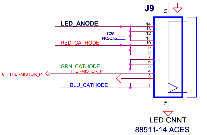

2.重新连接软排线,确保连接正常。
3.检查LED信号是否连接良好
4.请打内部solid pattern(white/blue/green/red),现象是怎么样的?
请做上述测试。
另外你提到的RGB LED正常发光,红色与蓝色不亮是什么意思?
8bit-1bit的问题,一个是pattern本身,另外在GUI上同样需要设置pattern的位宽。
