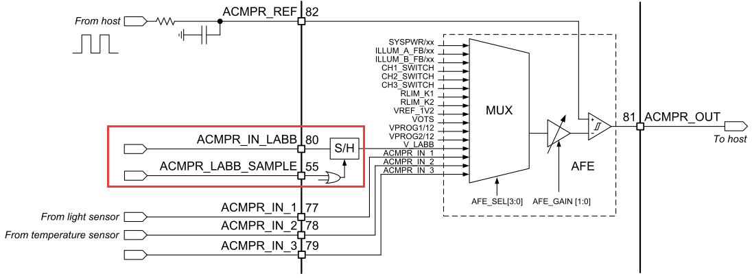

請問一下下圖中紅框的兩個pin是甚麼作用? 謝謝!

    ACMPR_IN_LABB信号是环境光Sensor的采样输入信号,该采样值可以用于LABB算法提高亮度。
    ACMPR_LABB_SAMPLE信号是ACMPR_IN_LABB的采样控制信号,当该信号为高时系统会持续采样ACMPR_IN_LABB上的信号,当该信号为低时系统会保持ACMPR_IN_LABB上的值。
    具体请参考datasheet page37
